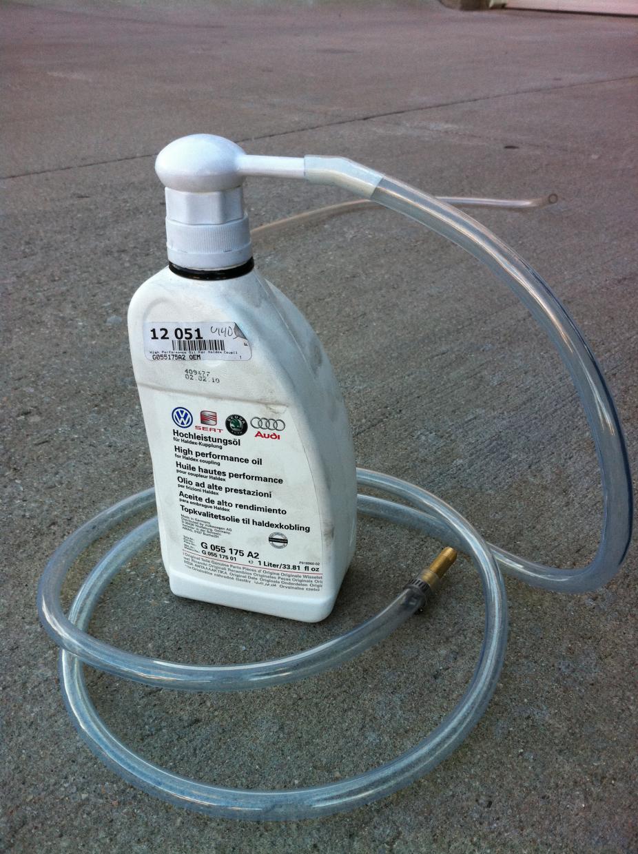

Dica pra trocar o óleo Haldex:
1- Não compre esse de 275, compre o de 1L que custa o mesmo preço (20 pouco U$ na ECS) e da pra até 4 trocas.
2- Arrume uns 2 metros daquela mangueira fina que pedreiro usam pra tirar nível, custa baratinho em qualquer deposito.
3- Drene o óleo antigo e troque o filtro, volte o bujão do dreno pro lugar.
4 - abra o check hole, e coloque a ponta da mangueira.
*** ATENÇÃO *** Muito cuidado, pois ao colocar a mangueira, pois a "porca" que segura o parafuso do check hole é solto dentro daquela caixa preta, então cuidado pra não esbarrar nele e deixar ele cair lá dentro, da muito trabalho pra tirar..
Pra quem não sabe onde fica o check hole (que é onde se verifica o nível do óleo) ele fica naquela caixa preta que tem ao lado. Veja a ilustração e fotos abaixo.
5- Depois de coloca o mangueira no diferencial, coloque a outra ponta dentro do litro, segure em volta com sua mão vedando e sopre para o óleo começar a descer. (ele vai bem devagar mesmo, se descer muito rápido vai vazar...), e vc fica de pé ao lado do carro segurando o litro numa altura boa, mantendo a mangueira esticada)
6- Fique prestando atenção na quantidade, pois tem uma marcador de nível no próprio litro. Quando descer perto de 250ml já vai começar a dar retorno lá no check hole, é bom não colocar muita mangueira dentro dele.
7- Pronto, só fechar.
Essa ideia de usar uma bombinha foi muito boa também:
http://www.golfmkv.com/forums/attachment.php?attachmentid=68394&d=1286169339
[]s,
Jordão
