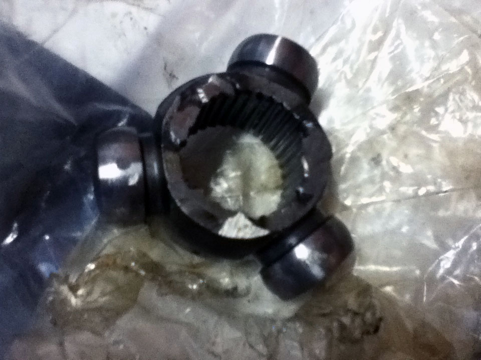

poxa a trizeta que coloquei durou uns 5k km!!!
edit: olhem como estava a ultima que troquei...
existe tambem da garma. eu to comprando um kit hoje mesmo de tulipa + trizeta (garma) e + coifa. 459,00.
não vou nem perder meu tempo pedindo pra abrir e ver como está. ja sei que é ela o problema...e da ultima vez eu nao tinha trocado a tulipa..
vamos ver...espero que até o final de semana meu carro fique pronto.
eu só gostaria de saber o que acontece no carro pra peça ficar desse jeito!!!
Pois é eu troquei umas 3 trizetas sem trocar também a tulipa, elas não duravam nem um mês. Agora troquei tudo e finalmente zerou. Mas nunca vi tulipa paralela pro a3. Somente o semi-eixo completo... (R$750)
