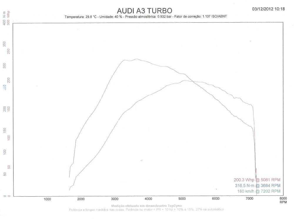

Pessoal,
Por desencargo de consciência passei o meu carro novamente no dinamômetro da Setti Racing em Campinas, onde o dinamômetro deles é da marca Topdino que medi a potência nas rodas em WHP e torque nas rodas em N.M:

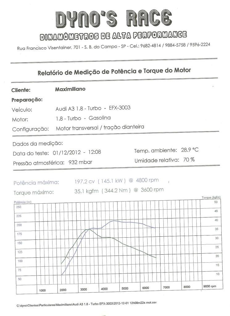

Fazendo as devidas correções temos (200,3WHP + 10WHp)x 1,10 = 231,33 HP, convertidos em Cv temos 234,54CV e um torque convertido de 36,5 kgfm, por isso com certeza alguma coisa não esta correta na medida da dynosrace, pois o meu carro fez esta medição:
Ma medição de sábado o melhor resultado meu foi 197,2cv, já no de hoje foram 234,54cv, uma diferença de 37,34cv, uma diferença de 19%, já o torque deu quase o mesmo, pois na dynosrace deu 35,1kgfm e na settiracing deu 36,5kgfm, lembrando que estou com o mesmo combustível de sábado e a temperatura ambiente nos dois casos estavam bem próximos em torno de 29°.

É o que eu tinha imaginado algo em torno de 18% e 20%, porisso achei que eles mediam nas rodas lá... Pois no dinojet é nas rodas e o dono acho que Almir falou para somar uns 20% na época, que o Over disse hj que é uns 10% de perda e não 20%...
Masss o que me interessa agora, qto vc ganhou ou perdeu com a instalação do Ic Bombado?? Que era o inicio da questão né?
Abs...
Boa Max !! Matou a Cobra e mostrou o Pau !!
Comprovou o que nós já esperávamos. O Torque foi quase correto. Porem os cv deram menos na medição da Dynos Race.
Se a perda foi essa, meu carro deu 187cv com 30,6 Kgf, somando 19% a mais na medição do meu carro daria 222 cv no motor !!

Ah mano, ai eu vi vantagem!
Tirou a prova..
Mas só uma coisa..
o mano da a3 aspirada tinha 126cv + 18% = 148cv numa aspirada?
e o meu com 437cv + 18% = 515cv ?? não acredito neste possivel resultado no meu caso. Acreditaria sim se eu tivesse com uns 1,7~1,9kg de pressão...
talvez o programa do dino sei la, algo deu errado la!

O torque não faz a soma...

Explicação do Over:
Enviada em Ontem, 09:15
Dei uma lida, mas num tenho muito o que comentar...todos deram muito abaixo do esperado, sejam chipados por mim, pela Nascar ou original pelo que eu entendi... provavelmente o dina estava com muito pouca carga, os A3 precisam de carga requisitada alta pra poder manter a pressão em giro alto, se não ele alivia.
vc disse que seu carro deu pico de 1,2...mas no regime dos 5.500 deu qto ? a programação que tem ai se num me engano da pico de 1,4 e segura 1,0~1,1 ali perto dos 5.500...se tiver dado pico de 1,2 e caido pra uns 0,8Bar ja explicou.

Quanto a acelerar no Dynos Race também não entendi bem... Gostaria de Medir a Velocidade Final no Rolo, porém o Ademir não deixou e disse que era perigoso... rsrs
Sei que pra medir a cv real o ideal é medir na marcha que dá relação mais próxima de 1.0. No caso dos nossos carros é a Quarta marcha. No Sportback que é 6 Marchas seria a 5ª marcha a medição. Quanto a isso foi correto mesmo !
O Max chegou a medir em terceira para tirar a dúvida e deu menos cv ainda que nas outras puxadas de quarta

Marcelo, vi o vídeo do seu carro no dino antes de ler o tópico e já tinha achado que a velocidade estava subindo muito rápido para estar em 4a. marcha....
Então os comentários do Over fazem todo o sentido... provavelmente o calibração do rolo não estava legal, com pouca carga!
E agora com o resultado do Max, está desvendado o mistério!!!
Acho melhor charmar a "puliça" para prender aquele dino ladrão de cv!!! Hehehe
