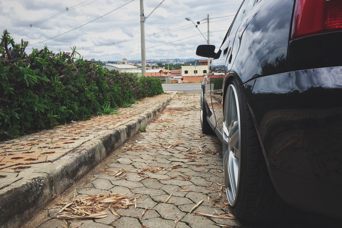

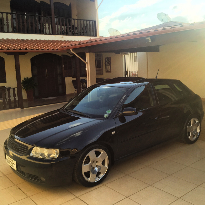

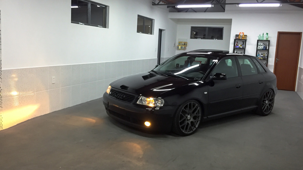

No mais, aproveitei os dias em que o carro ficou no elevador e pintei as rodas, eu estava extremamente enjoado delas escuras. Optei por fazer isso do que troca-las, pois gosto muito do peso e resistencia dessas rodas. A cor escolhida foi prata alumínio fosco. Como estou sem camera, seguem fotos de celular mesmo.

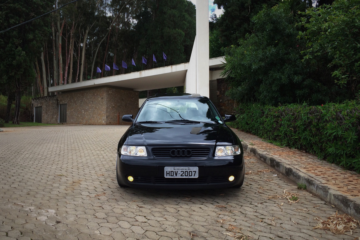

Agora no farol é full nokya 2500k
Depois vou atualizar o youtube também. Abraços.

Ilumina bem essas Lampadas?
Onde compro
Enviado do meu iPhone usando Tapatalk
Iluminam muito bem sim. Particularmente gostava mais delas no Golf por não ter projetores.
Comprei na performance café

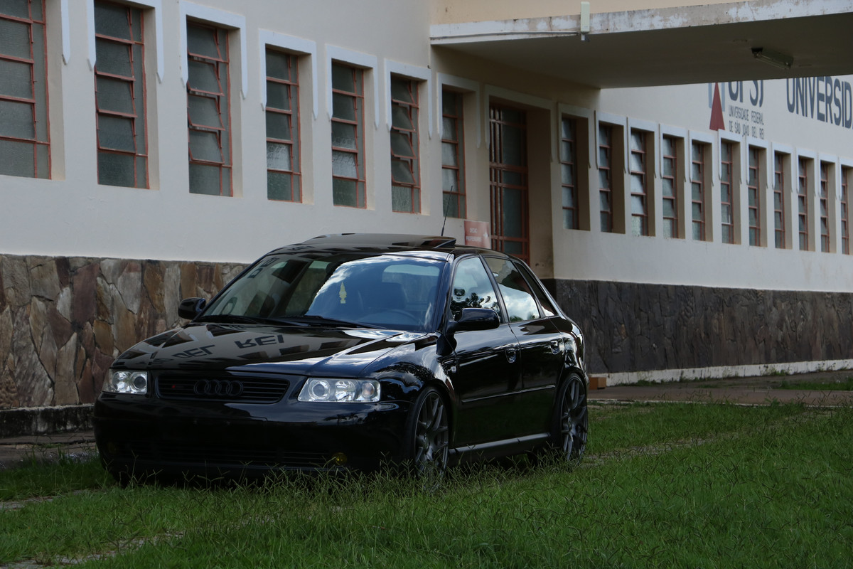

Parabéns, peguei um preto 180 CV tiptronic 2006 !!vou ver se pinto as argolas de preto também, como vc fez?? Tem que lixar ?? O preto é brilhante?? Abraço
Iniciador do tópico #309
Iuri disse:
top d+ home..pqp
Valeu man!
Guntim disse:
Fala Guntim, eu não lixei nada, pra poder voltar pra original quando eu quiser. Dei um fundo bem leve pra deixar a superfície áspera com um preto fosco e depois finalizei com preto brilhante. Sem o fundo a tinta sai fácil em lavagem com a pressão da wap, desse jeito que fiz não sai assim. Só se usar algum removedor mesmo.
