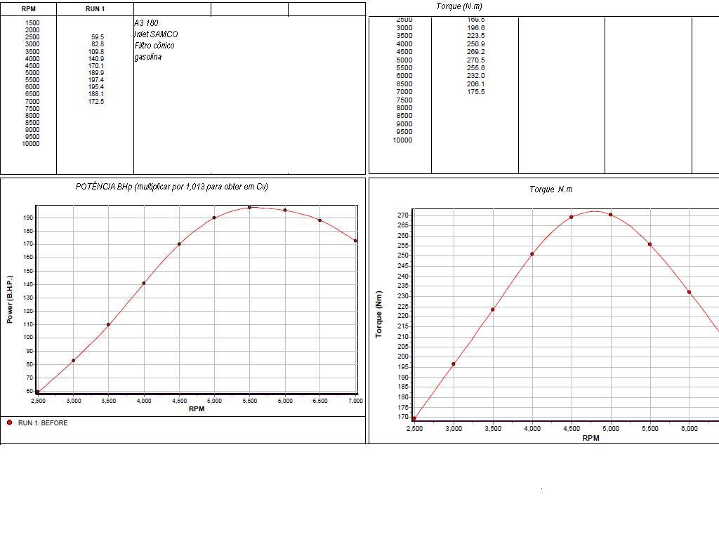

Resultado do dina
Peguei o log e o grafico e observei que potência até que esta ainda dentro do esperado, agora o torque que esta baixo, aonde esta baixo já esta com 100% de DC na N75, ai me bateu uma idéia...se não for vazamento poderia ser a haste da Wastegate que soltou (olha se esta com a trava e se não desrosqueou) peguei um Golf assim uma vez.

Obrigado pela grande ajuda Over ! Resolvido, era bomba de combustivel ficando fraca... fiz os testes antes de trocar e ela estava dando 2,5 em baixa e no máximo 3 Bar no limite. Troquei e resolveu o problema ! O carro voltou a ficar forte novamente, voltou a destracionar no meio da 1ª marcha rs. A Bomba ainda era a original ... durou 7 anos !
