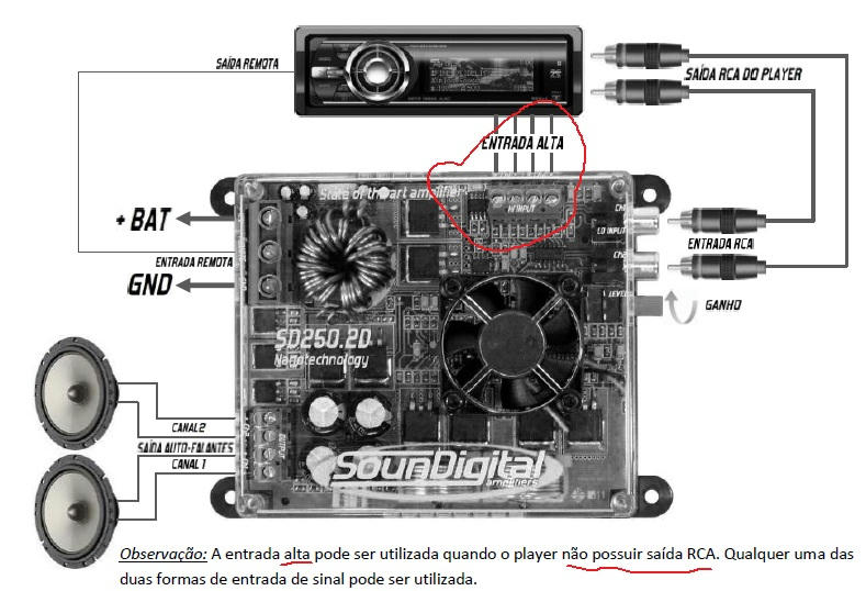

O módulo que comprei tem uma entrada alta para rádios sem RCA, será que posso ligar os fios que vão no chicote do sub direto no módulo?
Branco com Preto: Remote;
Azul com verde (Fino): Sinal positivo (RCA);
Vermelho com Verde (Fino): Sinal positivo (RCA);
Marrom com Vermelho (Fino): Sinal Negativo (RCA).

Entrada não sai som .... som sai das SAIDAS '-'
A entrada a que me refiro é a do módulo.... Alguém que esteja afim de colaborar?
Não precisa ser ignorante aqui no clube.... tem 2 ENTRADAS no seu modulo, 1 SAIDA, vc vai liga os autofalante/sub na SAIDA, como vai por Sub + os Kits numa saida so?
Desculpe se num fui claro

Não fui ignorante... Achei apenas que seu comentário não sem propósito. Desde o início disse que vou montar apenas o Sub, por este motivo comprei um módulo de 2 canais que vai render aproximadamente a potência do sub em bridge. Os demais alto falantes permanecerão do jeito que estão.

Quantas saidas de audio tem o symphony?
Voce so vai usar o modulo para o SUB, então fica assim:
Puxa o fio do TRIAXIAL para o Sub e nele se liga o modulo.

Só para passar um feedback para a galera, montei o som hoje, puxei os fios direto do chicote do sub e utilizei a entrada alta do amplificador, liguei o sub em bridge e o resultado foi melhor do que esperado. Recomendo a todos, um projeto simples, barato e eficiente.
Obrigado a todos que de uma maneira ou de outra me ajudaram.
