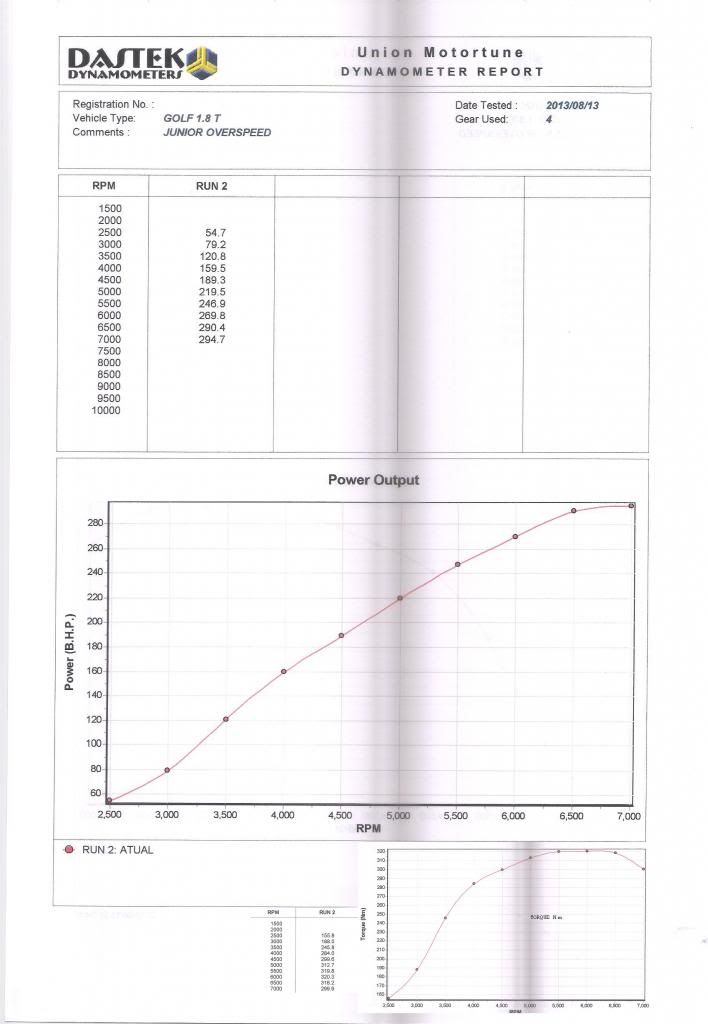

Fomos acertar um pouco a curva de intermediaria do carro, e medimos no outro dino pra ter ideia da variação de potencia de um para outro.
No dia que medimos no Dinos Race, deu 312 e estava 16 graus ou até menos, tava frio pk#@!
Ontem na Dastek estava 26 graus e deu 298,9 cv aproximadamente.

Muito bom hein Veran !! Deve estar uma beleza para andar !! Pegada muito rápida com muita força em alta !
Tem videos das puxadas no Dina ? Qual foi o torque máximo ?
Posta ai tb o gráfico para vermos como ficou a curva de torque e potencia...
@Guegué vai gostar !
Que eu lembre num gravou naum.
Na Dinosrace deu mais porque estava acontecendo overshot (qdo a pressão não atigne o valor especificado em rotações mais baixas a ECU aumenta absurdamente o DC da N75, ai ultrapassa o valor e passa a cair rapidamente... por isso a curva de torque anterios tinha um "bico" de 37mkgf e deu um pouco mais de potência, mas a potencia caia rapidamente ao invez de segurar até os 7.000 como foi agora...
Não que esteja errado do jeito anterior, é uma técnica muito usada qdo satura o MAF (ele não lê a massa de ar admitida) mas depois refiz os calculos e cheguei a 187g/s (o limite é 190) e deu pra refazer da forma mais "técnica"

298 eu acredito nessa hibrida. Ta no limite da coisa.
é legal q ela empurrou bem ate 7k rpm.
Acho que até, TALVEZ, poderia vir até mais... o DC da Wastegate ficou abaixo dos 50% nos 7.000 pra manter nos 1,3Bar com os tais 300cv

Então, 294 ( bhp ) pra 312 cv pode até ser diferença de temperatura e etc, troquei as rodas por 17" também, não sei se influencia.
No bundometro o carro ficou bem parecido, a turbina só pega um pouco antes hehe..
Este resultado foi com a pressão final la nos 1.3kg com 0.79 de lambda.
Acredito q se tirar mais um pelo ai nos 0.82 0.84 e deixar com 1.4 saiam alguns pocotos a mais.
Mas não há necessidade, prefiro o carro seguro da forma q esta... Já da pra me divertir bastante e empurrar bastante nego
desavisado, uso o carro pra vir trabalhar todo dia, não tem necessidade de andar no limite pra ter 20 30 cv a mais e correr risco de quebras...
O real problema das hibridas é a grossura da carcaça, o eixo é igual ao da sua.
Então usando uma pressão maior fixa as chances de trincar são grandes.
Quem sabe pra futuros upgrades um coletor tubular pra pegada vir ainda mais cedo, mais fluxo.
Mas por enquanto vai ficar assim mesmo.
O certo seria medir no mesmo Dino, mas pra tirar a duvida do pessoal fiz questão de levar no outro :p
Abraços
