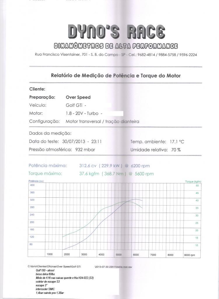

Turbina hibrida miolo K16 nas caixas K04-022
Amigo montou uma hibrida destas
coletor S3
nas caixas quente e fria de K04-022 (S3) montou miolo de K16 (pelo que dizem a receita da Frankeinturbo)
com overbooster funcionando veio dosando pressão em giro baixo intencionalmente com pico apenas nos 4.500RPM (poupar trizeta, embreagem e bielas) de 1,4bar caindo pra 1,3Bar (medimos com 1,5bar direto e veio 336cv)
kkkkk
Pow Over aí vc confunde a gente !! Não tinha nada alem de uma K04-22 com rotor de k16 ? Era 1.8 mesmo ?
Então uma K16 que tem caixa quente e caixa fria maior daria um pouco mais rodando direto, por exemplo, com 1,4 bar ?
Não sei qto a durabilidade, dizem que é a receita da F23 da Frankenturbo (miolo de K16 na caixa quente e fria de K04-022)
se realmente for a curva da turbina seria algo como:
Na primeira puxada com 1,5bar direto chegou a 336cv e 42mkgf, mas achamos melhor abaixar um pouco a pressão visando durabilidade, já que o motor tem 220.000Km (isso mesmo kkkkk)
pra ser sincero o resultado me surpreendeu... é a potência que costuma vir com a K16 "completa" (em suas caixas quente e frias originais) com essa pressão (cerca de 310~320cv com 1,2~1,3Bar)
esses valores de potência e torque na roda daria qto +ou-?!?!
o Régis andava numa config de turba parecida com essa, certo?!?!
medimos no mesmo dia, mas não peguei o grafico, deu 270cv na roda (312 de motor)
Acho que a dele usa caixa fria de K16, não sei... ele pode falar melhor

Você ta falando do grafico de potência ou do que a Frankenturbo diz que empurra ?
K16 empurra 320 cv no alcool sim...fiz várias A3 e Golf assim... inclusive uma A3 180 (do barney) que deu 282cv de roda no topdino lá em Brasilia com 40°C e 0% de umidade usando 1,5bar na gasolina.
No seu caso com bico original a 100%DC e 0,85 de lambda alimenta quase 300cv e isso se os intercoolers mantiverem a temperatura em 60°C, alias, no caso ai tbm foi uma surpresa... o ar chegou na casa dos 60°C (ambiente a 16~17°C) na pior puxada
com 95% de DC (limite do limite) e uns 0,84 de lambda (tbm o limite do limite seguro) alimenta uns 275~280cv (que é perto do que a gente fala que tira com chip, filtro e escape nos S3)

digo da potencia gerada nesse dinamometro que o carro foi passado.
320cv a K16 empurra sim, no limite dela, tem varios carros com essa potencia.
mas uma K16 montado num coletor com muito mais fluxo que uma coletor da k04 original e o principal, com caixa quente de K16, nao de k04 usinada.
se fosse facil assim, seria melhor andar de hibrida do que de k16, e de k16 seria melhor do q com GT2860.
Nao duvido que seu acerto esteja afinado, mas tb nao acredito nesses dinos.
Acelerei rolando com um GTi com "305" de roda, "330" no motor, mesma preparação q a minha. ele ficou na minha porta.
Com uma S3 8P de 310cv falados pela nascar, meu carro parecia q tinha 400cv, pq engoliu.
Entao sei la, ou sou muito pessimista, ou esses dinos sao muito otimistas !!
K16 é 300cv....muito bem afinado é 320cv, é nisso q acredito.
aposto q se eu for medir meu carro, vai constar 280cv , e é nisso q eu acredito.

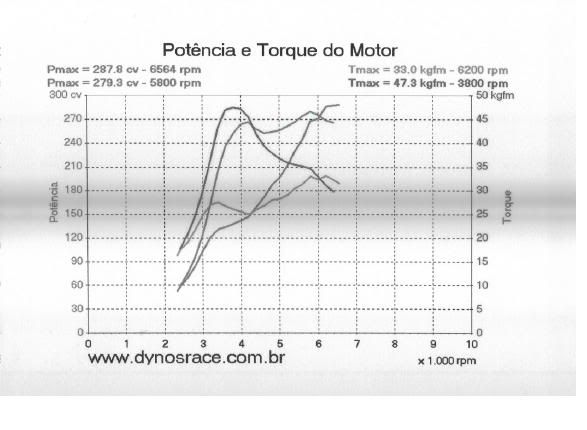

Cada um acredita em quem ou o que quiser... já medi carro de gente do forum no dina Dastek e no Dinosrace...e a medição foi BEM parelha (variação de 5cv em 255cv o que é menos de 2% dentro do que varia de mudança na temperatura do ar, do motor, etc) então confio no resultado...até porque ja sentei a bunda em "um pouco" de carro de 300cv pra saber se tem mesmo isso ou naum.
Alias... potência de pico num diz MERDA nenhuma, vou postar o grafico do meu carro com o dono anterior (exatamente o mesmo setup) só que ele usava pressão fixa (0,8Bar) e depois qdo eu comprei e religuei o overbooster (pico de 1,4bar caindo pra 0,7Bar)
"perdi" 8,5cv de "pico" acima dos 6.000...mas ganhei "só" 120cv ali nos 4.500 que é aonde cai aonde troca de marcha... é uma patada no peito em relação a anterior... posso dizer que o carro mais "fraco" destrói o mais forte em qualquer situação
temos o exemplo do Max tbm... mediu 255cv no dinosrace...e já andou na frente de carro medido com 300cv...só que do max tem 255 praticamente constante dos 5.000 até o corte de 7.200 e muita gente daki viu o fato...
