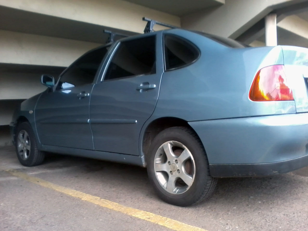

eu tive um polo classic. nunca tive problemas com o carro.....é um carro muito legal. hoje em dia já ta cada vez mais difícil achar um inteiro..eu tive aquela serie com airbag e teto solar....um azul...
vou por só link das fotos pra quem tiver curiosidade em ver....pra não poluir aqui..
http://3.bp.blogspot.com/-oZJu400F9z0/TZXU5WRSnDI/AAAAAAAAAGU/1jpGGA4rxGA/s1600/Photo0201+copy.jpg
http://1.bp.blogspot.com/-Rn1Sa3ARiqs/TZXU7kpqX6I/AAAAAAAAAGg/TsEbS1I8aTA/s1600/Photo0206+copy.jpg
http://2.bp.blogspot.com/-e6jZ9uivyyA/TZXU6zBeEMI/AAAAAAAAAGc/J4U1SjGXTQs/s1600/Photo0202+copy.jpg
