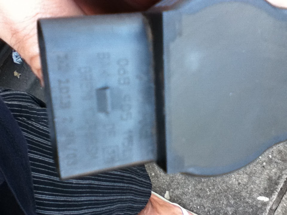

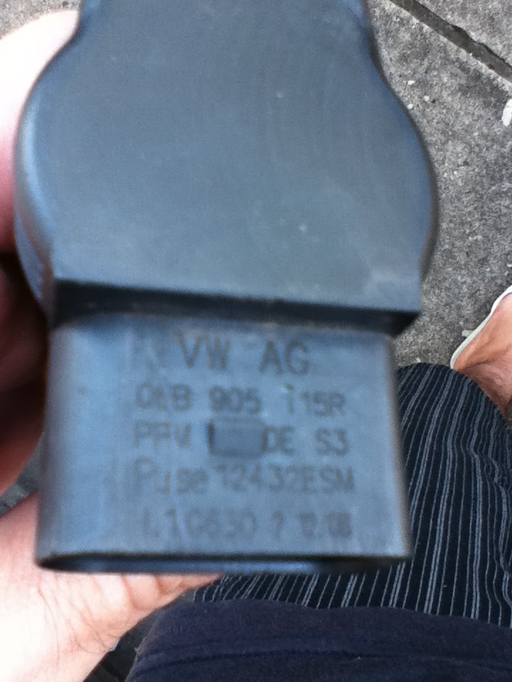

meu carro ta ficando pior...hoje fui mexer de novo...tinha trocado as bobinas...andei com o carro, deu erro no 1 cilindro..
tirei as bobinas e percebi uma coisa: acho que tenho uma bobina errada, ou diferente....
olhem as fotos....
todas as outras 3 tem esse final 115R e um codigo abaixo PPM
dae tem uma que deu o erro que tem esse final 115L e nao PPM tem "BAK"
alguem sabe me dizer qual o codigo certo da bobina pro a3 180cv motor AUQ?
ta errada essa diferente das outras 3? coencidencia ou nao, foi a que deu erro no vag...
att

O código correto das bobinas e 06B998115R
o único lugar que consegui pelo menos achar bobinhas com código 06B998115L era no alibaba : http://www.alibaba.c...n_coil_for.html
(e no ebay que provavelmente revende as pecas de alibaba)
Assumindo que a ultima letra e a revisão da peça tem multas letras entre L e R :heiehei:
Eu pessoalmente acho que não e coincidência que a bobinha com esse código que esta falhando..
Eu trocaria por uma com o código 06B998115R que esta indicado.

As minhas originais (AUQ) eram todas 115L (feitas pela Bremi), Qdo deu pau em uma delas, a versao revisada que encontrei na ECS eram a 115D, veja no site que tem um kit de bobinas + velas que esta 115DKIT .....
aqui tbm tem as da versao D
http://www.urotuning.../06a905115d.htm
Parece que agora a nova versao revisada eh a 115E
As 115R tambem existem e sao mais caras
http://www.urotuning.../06b905115r.htm
Tem umas firulas vermelhas tbm com versao 115M
http://www.urotuning...05115m_qty4.htm
Todas estas citadas funcionam nos A3 8L... lembro do pessoal comentando em usar as da marca Hitachi, que eram melhores....enfim, no VW Vortex tem 50 paginas do assunto, pois nos EUA teve ate recall das bobinas pq eram um lixo, estas do Gabriel, bem como as minhas antigas tem o topo aparentemente de ceramica, o que acaba fritando com o calor e tempo de uso. As minhas novas versao 115D vc pode ver o topo delas tem uma vedacao diferente, mais parecido com isolamento de produtos eletronicos.

obrigado pela explicação. entao ok, nao era porque a bobina é diferente, é porque deu pau mesmo....
