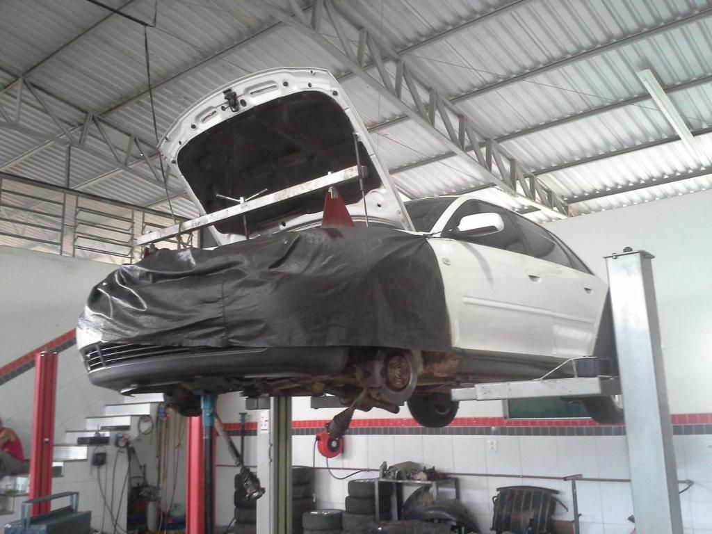

Semana passada deixei o carro na oficina terça feira e peguei ele na quinta feira, 2 dias de trampo dos seguintes itens abaixo:
1- limpeza de bicos
2- troca do liquido do sistema de arrefecimento (Radiex rosa) + reservatorio de expansao (original vw)
3- troca da valvula termostatica + o-ring + bocal (Originais VW)
4- troca da junta da tampa de válvulas (Victor Reinz)
5- troca kit correia dentada (tensores URO+correia Contitech+bomba dágua GEBA com rotor de metal)
6- troca kit correia poly-v-dupla (correia Contitech + tensor URO )
7- troca do fluido de freio (DOT 4 VW original)
8- troca do filtro de oleo (VW original) + óleo Pentosin 5w40
9- troca do filtro de gasolina (VW original)
10- retentor do virabrequim (elring)
11- polia amortecedora de vibração do virabrequim (original vw)
