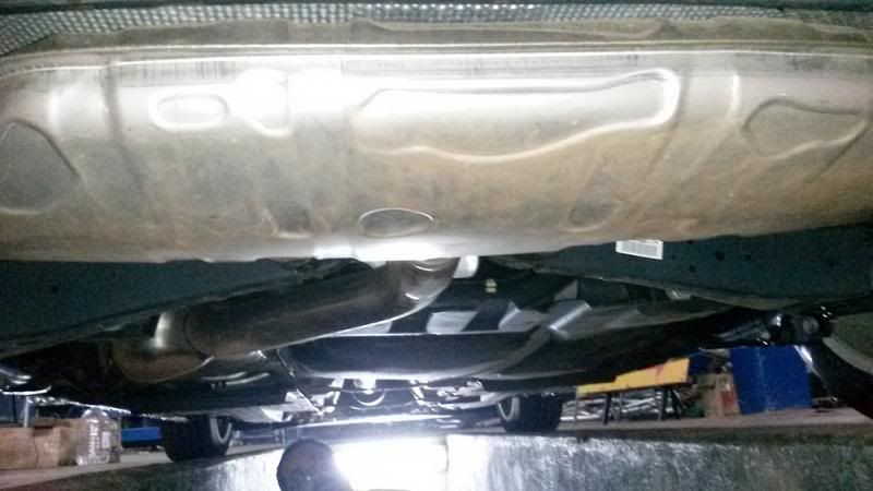

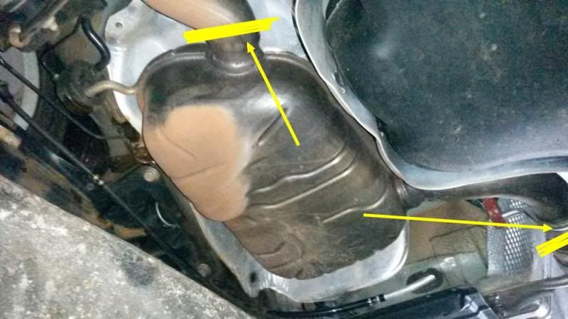

Enfim, só para ter certeza de que estamos falando da mesma coisa, tirei uma foto.
No intermediário, ele disse que solta o encaixe da frente, e corta logo depois do abafador, onde é depois seria necessário soltar para deixar original. É isso mesmo?
O abafador traseiro (grande), você deixou original?
Exatamente, tirei o intermediario e deixei o traseiro (grande).. Eu sou o jrcueto so que essa conta uso no tapatalk.. Cara, te falo que o meu nao achei incomodo, com musica ligada e janela fechada voce nem escuta o escape andando na boa..

Vc podia deitar embaixo do carro e mandar uma foto pá nóis né?...
