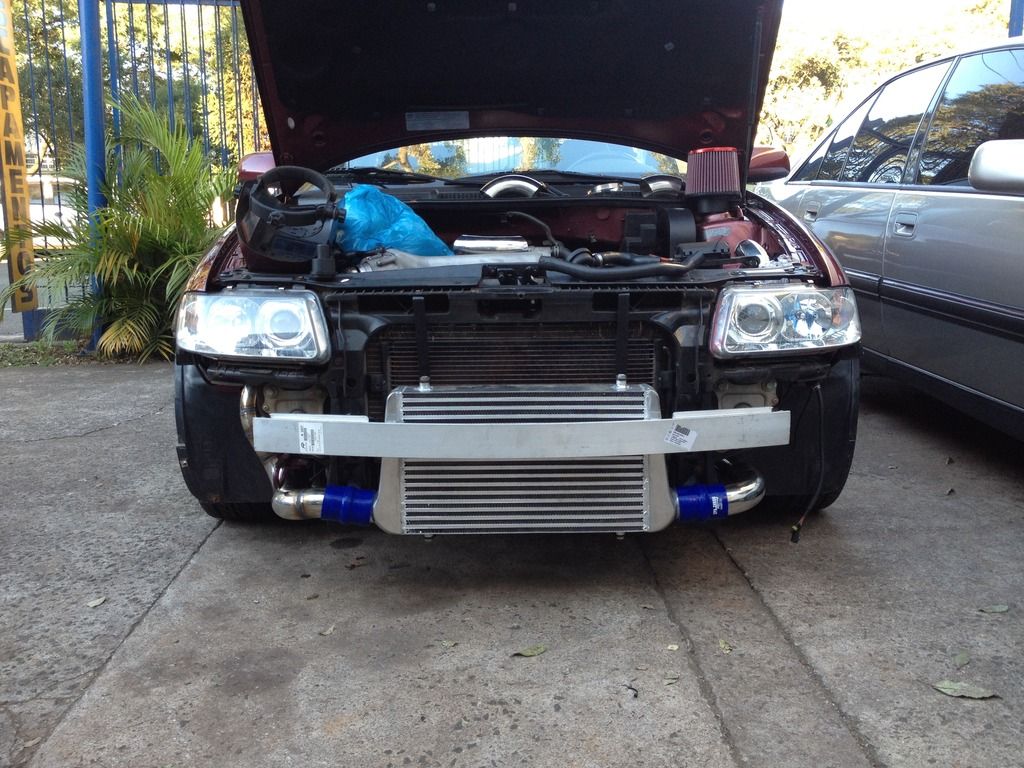

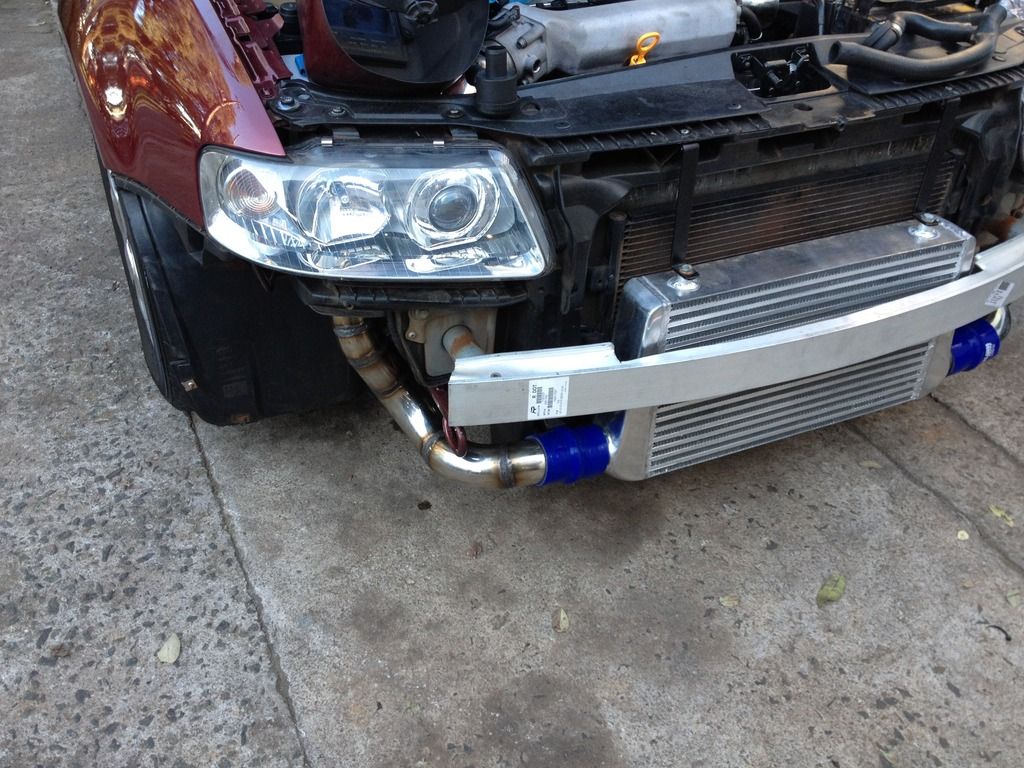

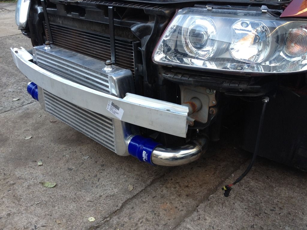

Seguem algumas fotos do Intercooler...
Andr3T
O meu eu vou montar com FMIC também e vou arrumar um jeito de manter as gradinhas dos milhas. Não gostaria de deixar a pressurização a mostra. Mas teu cooler ficou muito bem instalado, ótimo trabalho.
Firehs
André Dal Molin disse:
Valeu André, no caso desse IC não cabe de jeito nenhum... Precisaria ser mais fino e não usar 2,5 pol de pressurização...
Animal ver o projeto concluído ! rs
E como ficou a disposição da pressurização após a turbina ? Os canos passam por cima ou por baixo antes do inlet do intercooler ?
Ja tinha comentado tb... essa cor de carro é animal !!
Parabéns !

Marcelo H. disse:
Parabéns !
Em breve vou tirar uma foto para ficar melhor...
