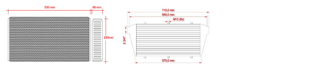

[background=yellow]Intercooler[/background][background=rgb(238, 242, 247)] SPA modelo NTSI05[/background]
[background=rgb(238, 242, 247)]Basta multiplicar as medidas da colmeia.[/background]
[background=rgb(238, 242, 247)]530 x 235 x 60 = 7473mm³[/background]
[background=rgb(238, 242, 247)]7473 / 17,5 = 427HP[/background]
[background=rgb(238, 242, 247)]Ou seja, o [/background][background=yellow]intercooler[/background][background=rgb(238, 242, 247)] é pequeno para a aplicação.[/background]

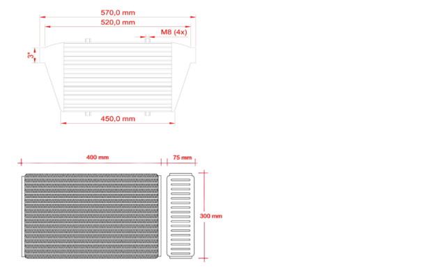

[background=yellow]Intercooler[/background][background=rgb(238, 242, 247)] SPA modelo NTSI02[/background]
[background=rgb(238, 242, 247)]400 x 300 x75 = 9000mm³[/background]
[background=rgb(238, 242, 247)]9000 / 17,5 = 514HP[/background]
[background=rgb(238, 242, 247)]Este sim tem dimensões que atenderiam a demanda.[/background]
