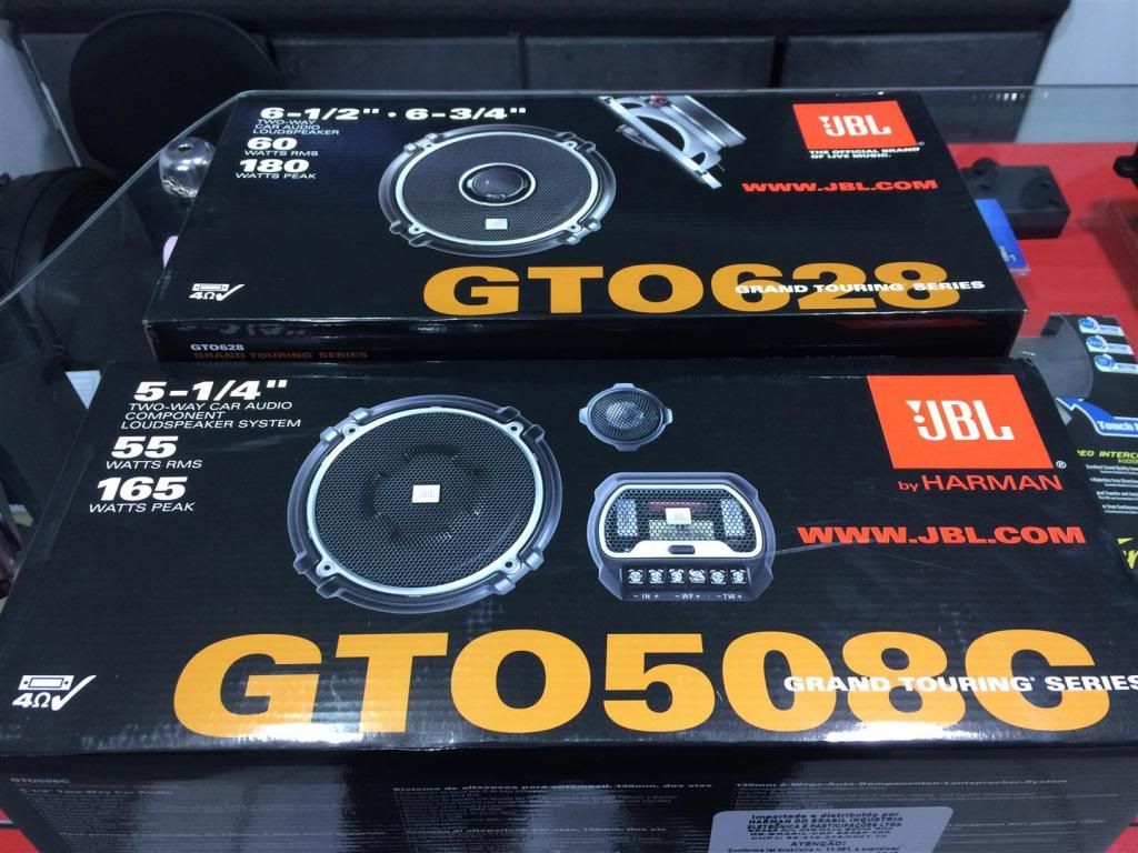

Segue o upgrade do som, caixas dianteiras, traseiras e interface com bluetooth, usb, etc...

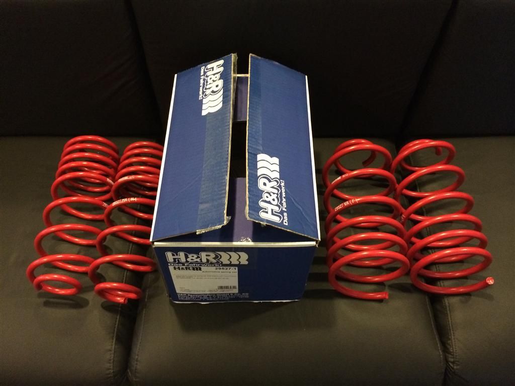

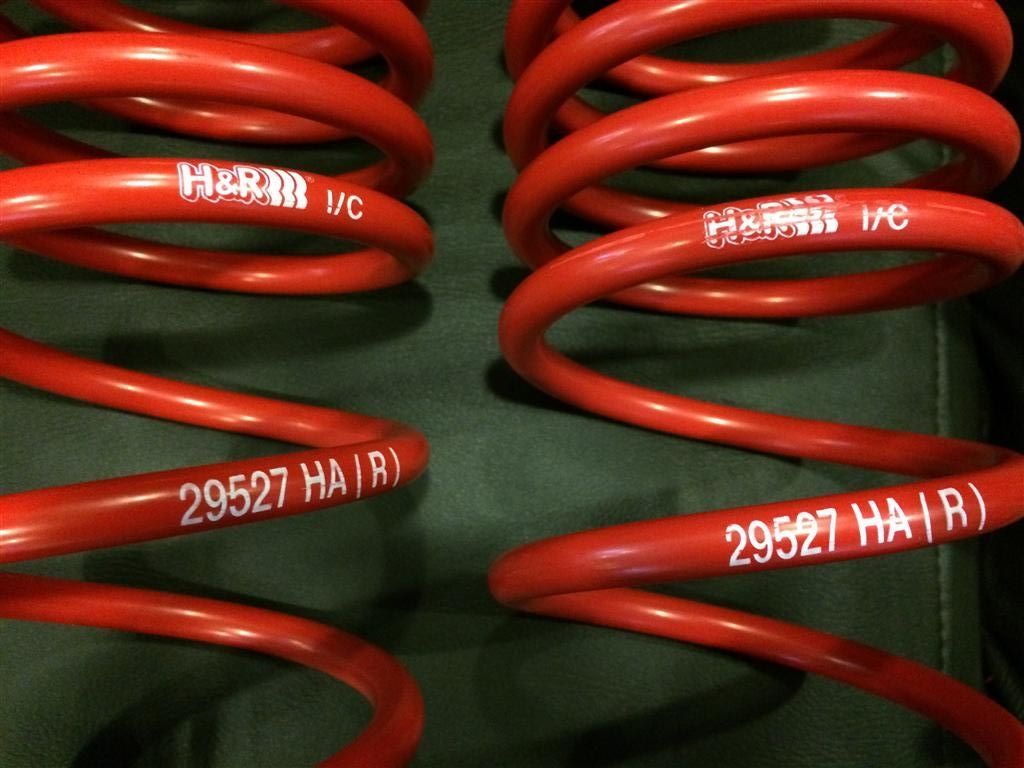

Vou colocar o meu nessa altura usando as rodas 15 originais, não vou mudar roda pois sofre muito com os buracos, nos meus carros anteriores tinham 17 e era empeno de roda constante.
A combinação que usarei é H&r + amortecedores OEM, vou ver se coloco tb as buchas da bandeja/articulador em PU.

Firehs disse:
Na roda, colocado já Toyo R888 225/50 R15. Senão não traciona direito também...
Firehs
vicarpir disse:
Já montou no carro? Se sim, em relação a eibach teve diferença de altura e conforto?
Já, de altura quase nenhuma diferença e esse modelo é bem mais dura que a pró-kit, então um pouco menos de conforto...
