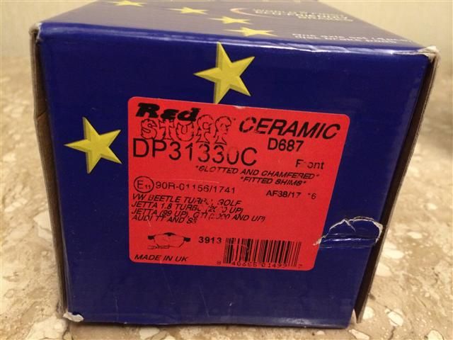

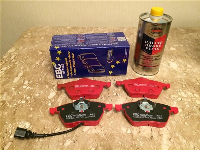

Segue alguns testes, tirando motul 5.1 e powerbrakes dianteira para instalar pentosin racing e ebc red dianteira. Seguem as fotos:
monte
De onde comprou as pastilhas e o fluido @[member="Firehs"] ?? E vai só 1 litro pra fazer a troca de todo sistema de freio??
Vai ficar show os freios. :fera:
Firehs
monte disse:
Pastilhas ebay e fluido em um representante de Curitiba.
Só vai 1L fazendo a sangria tudo certo.
Um abç
Enviado do meu iPhone usando o Tapatalk

Tem como passar o link do ebay de onde vc comprou essas pastilhas?
Serve no disco original do 150cv?
