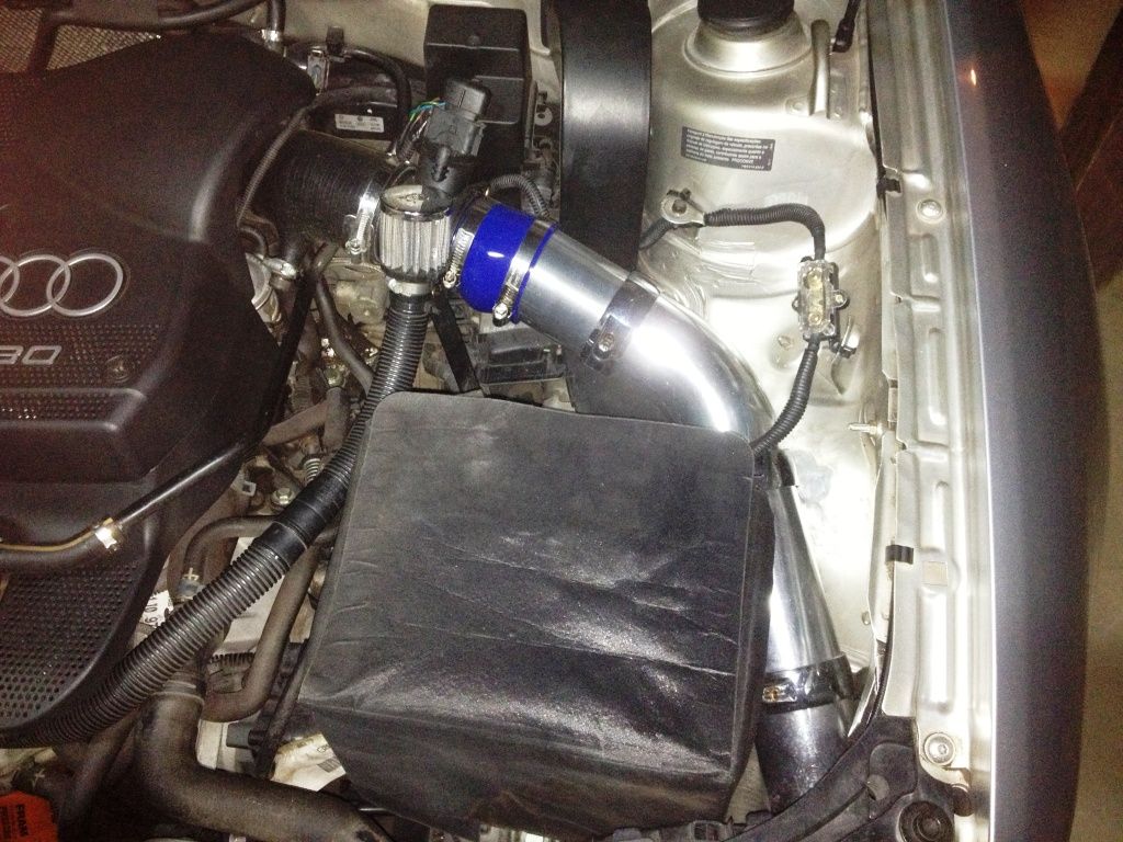

Segue fotos do intake instalado:

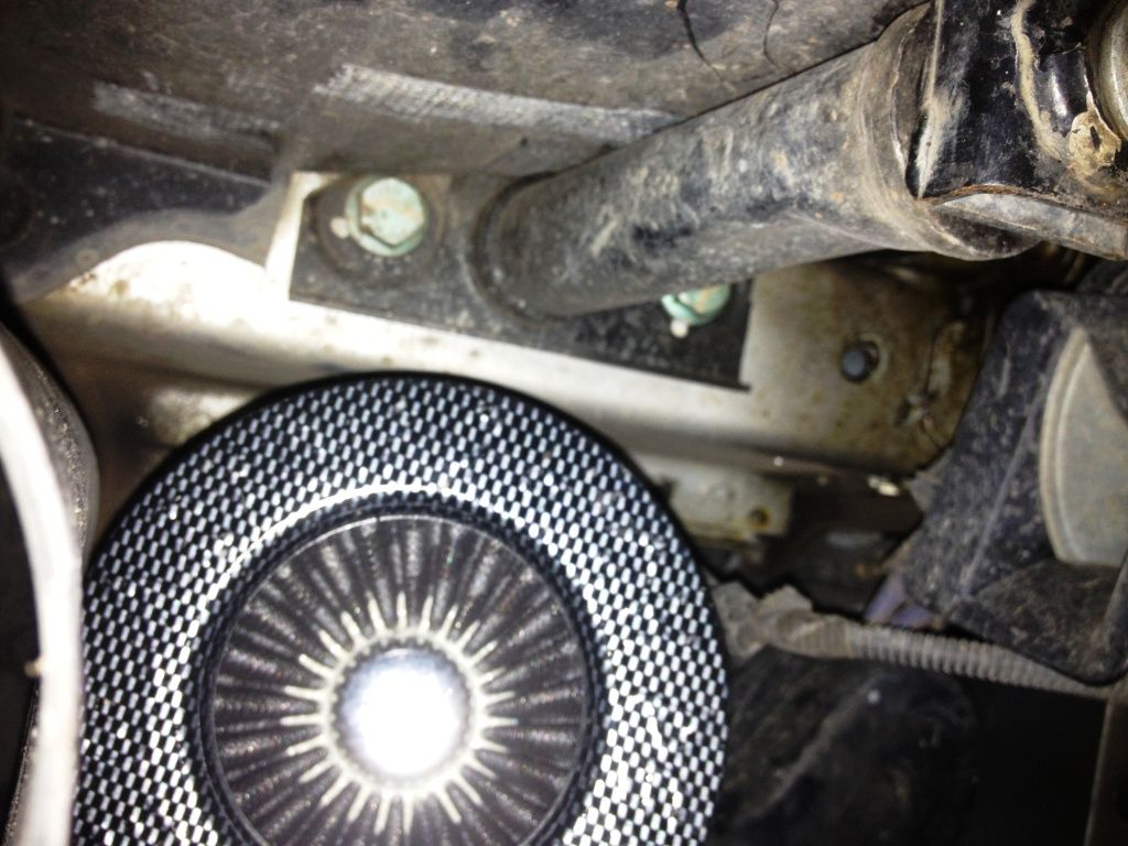

O Filtro visto por baixo do carro:

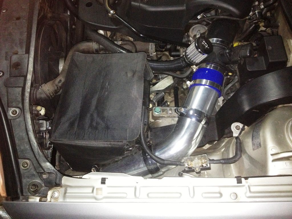

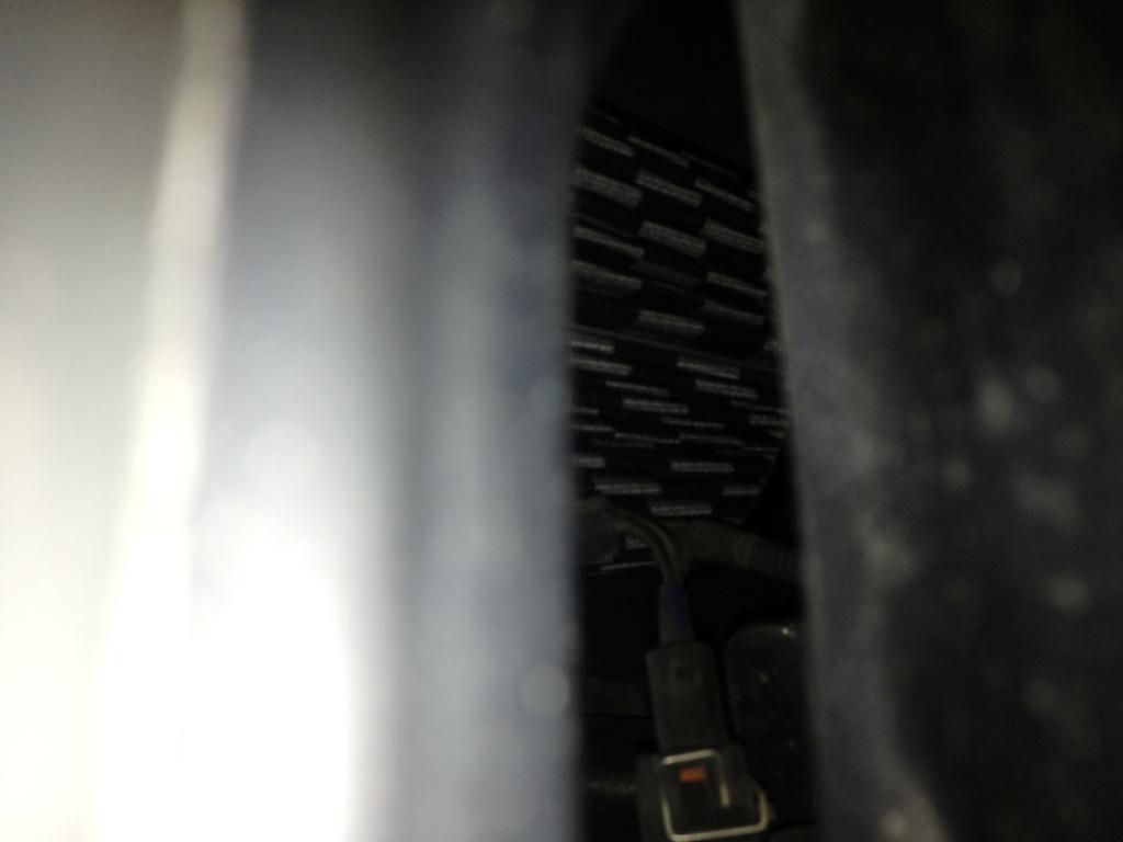

O filtro visto pelo para
choque:

Eu só usaria um intake desses em pista... O ganho de potência não vale o risco.
Não entendi qual o risco, pois o filtro não recebe água diretamente nele, o intake da K&N e outras marcas gringas o filtro fica na mesma posição.
O único risco que vejo é em uma enchente, onde mesmo com a caixa do filtro original você terá problemas.
É exatamente esse o risco, aspirar água...
Procure pesquisar um pouco sobre a quantidade de gente que já se ferrou usando CAI na rua... E não precisa ser nenhuma enchente braba não, basta aspirar 50ml de água (ou até menos) pra ter um calço hidráulico, lembre-se que água é um fluido incompressível.
CAI foi feito para pista.
O risco não compensa um ganho de 5CV ou nem isso...
madmax
Eu não conheço ninguém que teve problemas por causa do Intake, e eu mesmo já rodei mais de 4 anos com meu antigo astra com um e não tive problemas, e para dar calço hidráulico tem que ter um quantidade bem considerável de agua, pois até ela passar pela Maf, pela turbina, pelo intercooler e pelo coletor de admissão ela já evaporou, a não ser que se aspire quase um litros de água. Pois instalar um filtro cônico dentro do cofre não compensa, pois o ganho que se tem com a aumento do fluxo do ar quase se anula com a captação do ar quente do cofre, outro opção o filtro inbox também não compensa pois o não gerar cv, pois o filtro original de papel tem mais de 400cfm, o que restringe é a caixa, a única coisa que o K&N in box compensa é que a durabilidade dele é enorme.
Sobre o filtro cônico o meu carro deu um ganho de pico de potência de 15cv, mas o maior ganho é na mudança do comportamento do motor, pois por estar mais livre a turbina enche mais rápido, e se mantem mais cheia por mais tempo.
Snme o Piro daqui já teve problema com calço causado por CAI... Fato é que a K&N inclusive oferece A PARTE uma proteção para o CAI não aspirar água. Quanto a sua explicação para a água evaporar na admissão ele é completamente falha, a água evapora a pressão de 1ATM a 100[sup]o[/sup]C, onde essa condição existe na admissão???
Já sua explicação sobre o filtro inbox é perfeita, o único ganho com aquilo é que o filtro K&N é reutilizável.
Quanto ao seu caso, pico de 15CV é surpreendente!!! Normalmente o que se vê por aí com CAI é coisa de 5CV e olhe lá.
