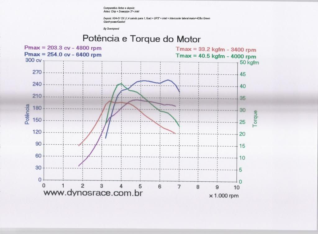

Finalizamos o acerto no carro do Max:

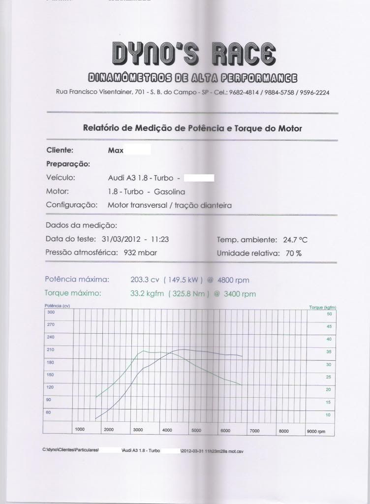

Antes:
Chip Overspeed + Downpipe 3" + inlet

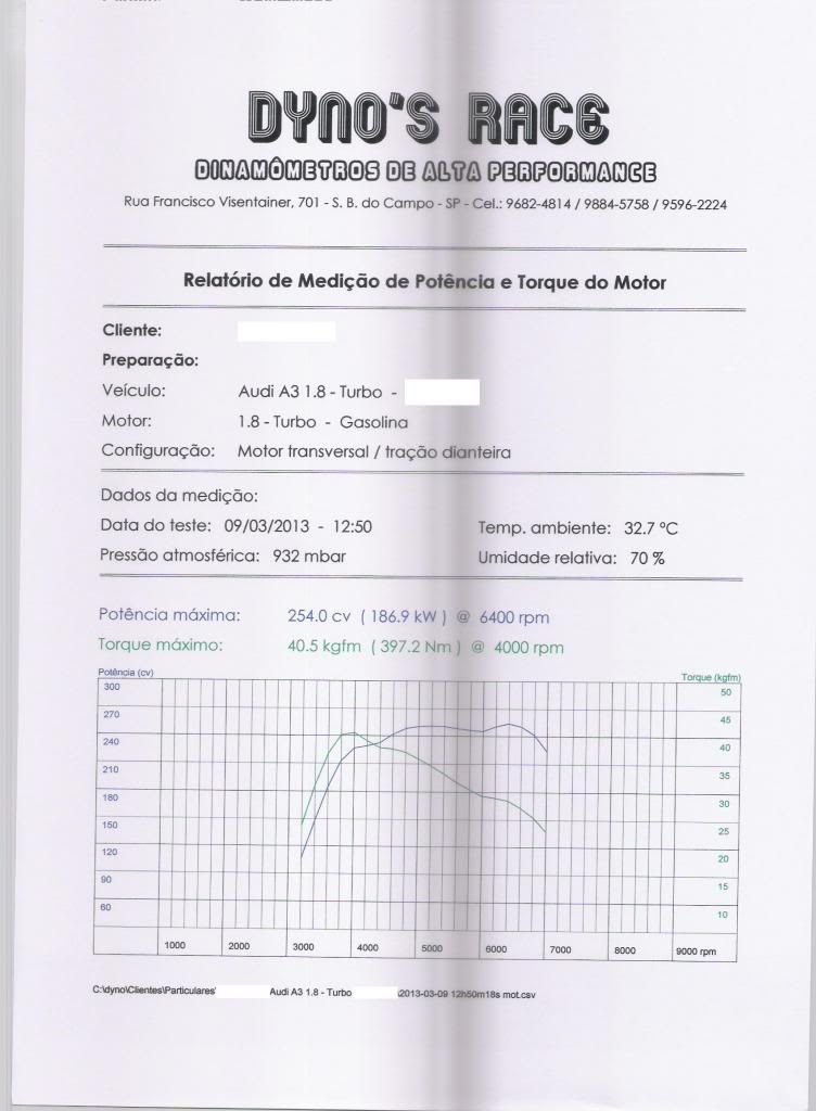

Depois:
K04-01 (pico de 1,4Bar caindo para 1,1~1,2Bar) + Downpipe 3" + inlet + power gasket+ intercooler lateral bombado + bicos green Giant
Algumas medições chegaram a 258cv, mas esta foi a mais consistente.
EDIT:
Uma Frankenturbo F21 com bicos maiores não obteve um resultado tão superior assim:
Comparativo:
Infelizmente não puxamos de giro baixo para poder conferir se o torque abaixo dos 3.000 mudou, mas pelo comportamento do carro acredito ter empatado ou melhorado pelo fato de ter sido implementado duas melhorias:
- Desabilitado monitor de torque (ASR ainda 100% operacional)
- Implementado resposta ao acelerador (mesmo sistema do Sprint Booster, porém bem menos radical)
Detalhes importantes:
1- os bicos originais + dosador de 4Bar não foram suficientes porque a bomba original não consegue sustentar vazão suficiente acima de 5,1bar.
As medições indicaram agora cerca de 0,19 a 0,20g/s o que nos levaria a bicos de cerca de 35lbs (o que se consegue usando dosador de 4Bar)
na medição anterior chegamos a medir 1,5bar com 237g/s, mas como fica acima do mapa achamos melhor ser mais conservadores e manter 1,1 a 1,2Bar ( nesse caso os bicos originais + dosador 4bar não aguentariam alimentar e apenas os green giant seriam opção)
usar bicos de 42lbs é mais indicado pois poupa a bomba e ainda permite que se fique com cerca de 80% de DC (longevidade dos bicos)
2- Temperatura no coletor mesmo com intercooler bombado chegava consistentemente a 85~88°C - um frontal deve melhorar bastante isto (embora a medição da temperatura na sala estivesse a 33°C, num dia mais frio deve melhorar)

Teria algum ganho, não pude usar muito ponto pois a temperatura do ar admitido estava MUITO elevada (88°C) e num dos testes cheguei a ter 10° de atraso consistente até o final da puxada... talvez conseguisse uns 10% acima do que obtivemos, mas só tentando mesmo para ter certeza.
A temperatura não muda nada !!! o alcool é inserido dentro da cãmara, o ar continuará sendo aquecido da mesma forma....pra abaixar só com um intercooler maior e frontal mesmo.
Sim a conta seria por volta das 52lbs (melhor deixar uma sobrinha se possivel)

Bicos esta na ficha: green Giant Bosch (não conseguiu trocar a bomba - que não suportava, mas tinha trocado os bicos) com os originais teria obrigatoriamente que usar uma bomba bem mais forte.
Isso, pressão de 1,4 caindo para 1,1bar (na verdade 1,08 - em algumas puxadas veio 1,2Bar porque qdo o ar aquece a central acaba pedindo mais pressão pra chegar na meta de vazão de ar estipulada no chip, como ar quente é menos dendo precisa de mais pressão pra ter a mesma vazão em massa de ar).
Um intercooler frontal mudaria bastante o resultado, mas foge um pouco do que a gente tinha estipulado: poucas modificações e totalmente OEM esteticamente.
