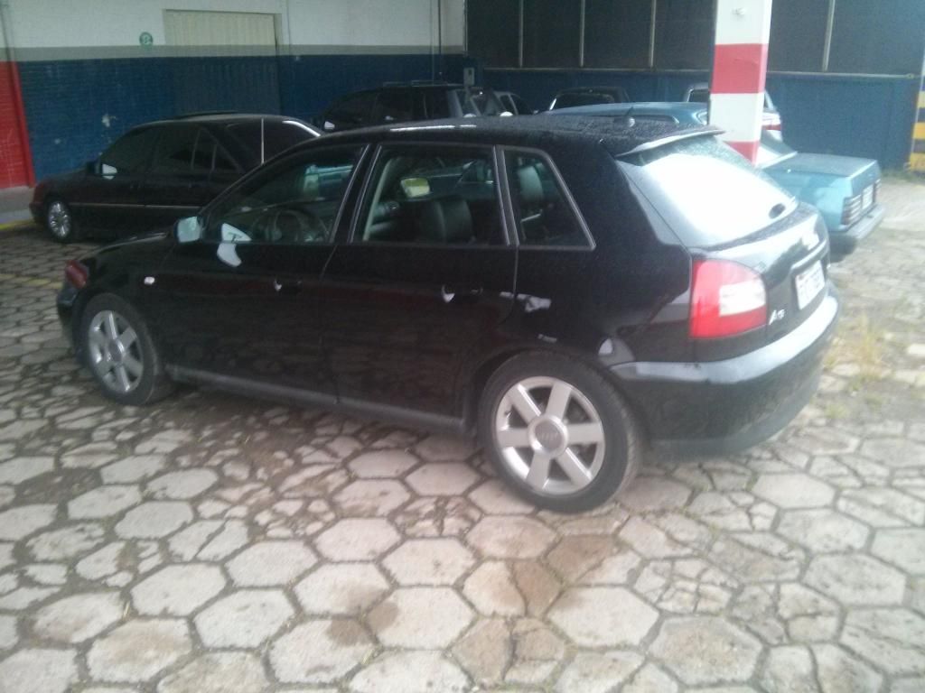

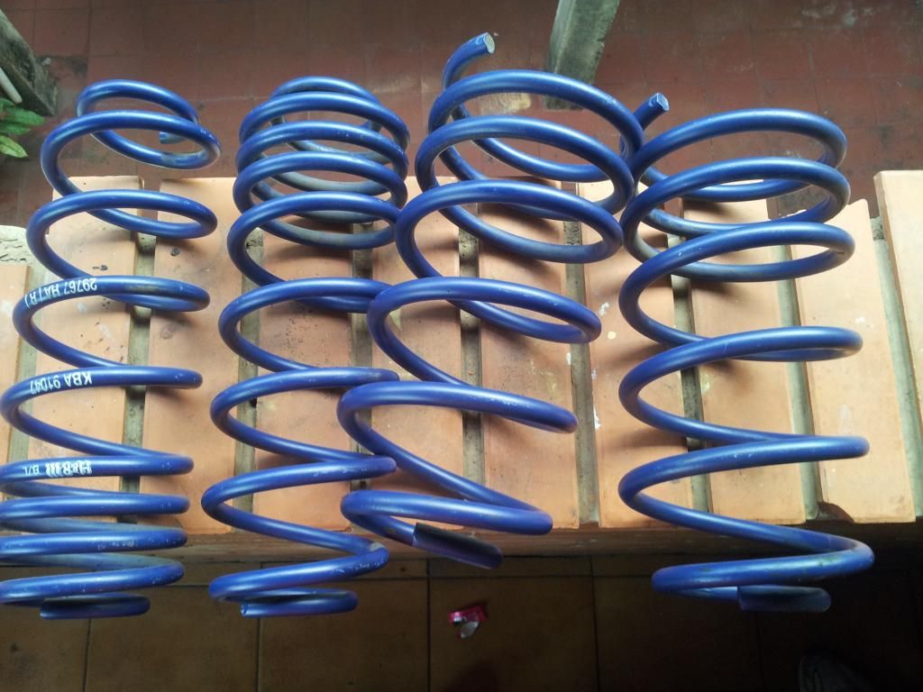

cara...vou fazendo as coisas,,,e juntando para postar aqui tudo :D...mas ja que perguntou....ja vou ir colocando aqui....comprei as molas H&R e coloquei no carro!
não tenho fotos boas. pois nao tirei ainda ,,, mas tem uma mais ou menos heaheh ( com o carro imundo)
Tranquilo Vinicius?
Ficou chique em... Depois posta uma foto ai dele de lado, parece que ficou bem baixo com as molas, hehehe...
Só fiquei curiosos se foi só as molas baixaram desse tanto ou tu fez algo a mais tipo, cortou algum elo das molas, ou tirou os calços, ou amortecedores encurtados e tal...

cara,,,,vou ver se no final da semana eu ja pego meu carro no mecanico,,,aí dou uma lavada e tiro umas fotos dele de lado,,,,mas aqui, eu realmente achei q nao abaixaria tanto,,,,eu tirei os calços da frente,,,mas mesmo assim a traseira tambem ficou baixa,,,,não cortei nada e nao mexi em nada nos amortecedores,,,,mas abaixou muito,,, tanto que to fazendo uma obra la em casa pq o carro nao entra,,heaheha serio mesmo,,,,com pedreiro e tudo mais heaheh

Cara o carro ficou lindo! quando usa h&r é assim mesmo, ficaria um pouco mais alta se usasse eibach, mais seria pouca coisa mesmo!

pois é cara....to qeurendo comprar umas rodas maiores para nao ficar tão baixo,,,,pq com essas rodas 16, ta pegando demias,,,,e isso machuca meu coração ehaheahe,,,eu tenho q aprender a andar com esse carro nessa altura,, pq ta dificil ehahe

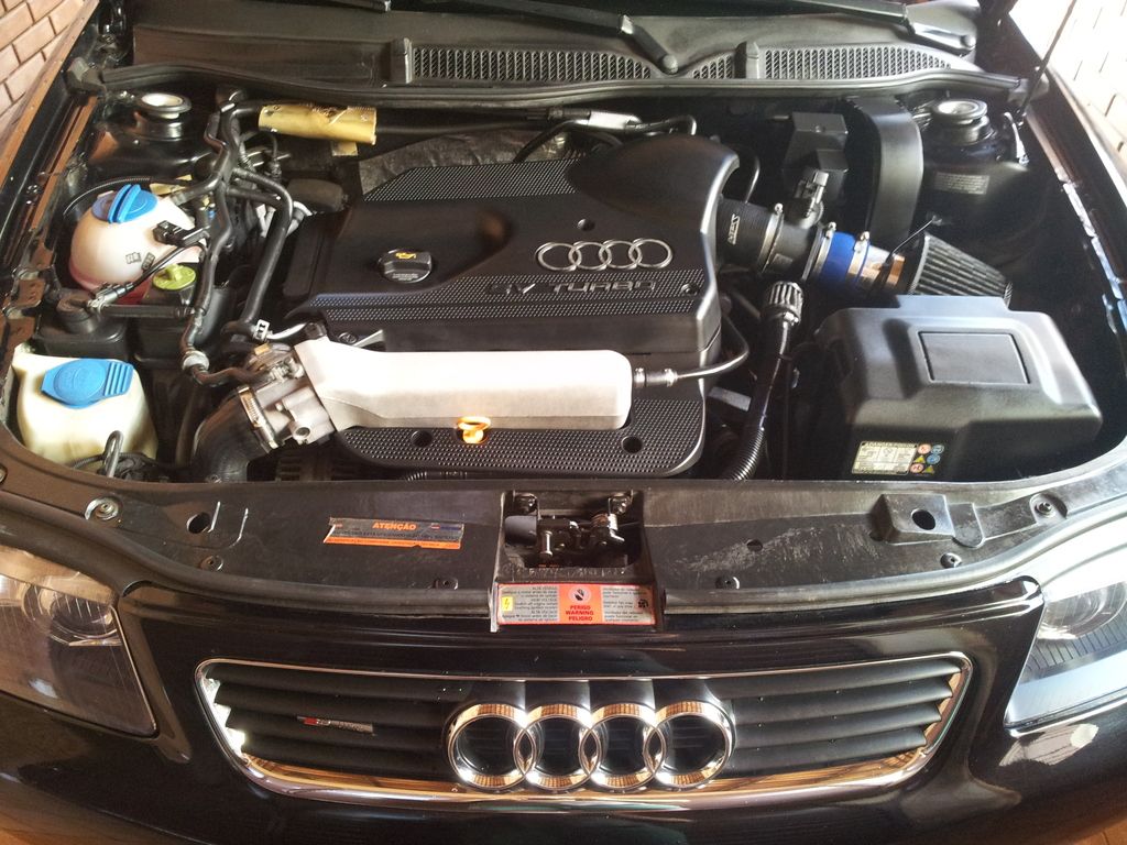

pois bem minha gente,,,,aproveitei esse feriado para dar uma geral boa no carro,,,tinha umas coisinhas que queria fazer já a algum tempo,, e aproveitei para fazer!!
o primeiro de tudo qeu foi feito,,,,a manutenção preventiva,, e corretiva tambem....comprei um kit da ECS Tunning e outras coisas aqui em BH e SP,,,,gastei uma grana boa ehahe.. mas o carro ficou fino....
as peças que foram trocadas foram essas:
- Correia Dentada Gates
- Tensor Principal Correia Dentada
- Tensor Auxiliar Correia Dentada
- Jogo Velas Iridium
- Suporte Vareta Óleo
- Junta Tampa Válvulas
- Bomba De agua
- Junta Coletor Admissão
- Correia Alternador
- Batentes Traseiros
- Aditivos
- Flange Sistema Arrefecimento 4 Vias
- Flange Válvula Termostática
- Mangueira Sistema Ventilação Carter
- Válvula Termostática
- Filtro Ar Condicionado
- Higienizador
- Óleo Pentosin 5W40
- Filtro de Óleo
- Óleo Direção
Carro ficou novinho agora,,, sem preocupar com prevenção...

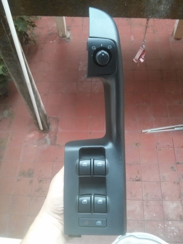

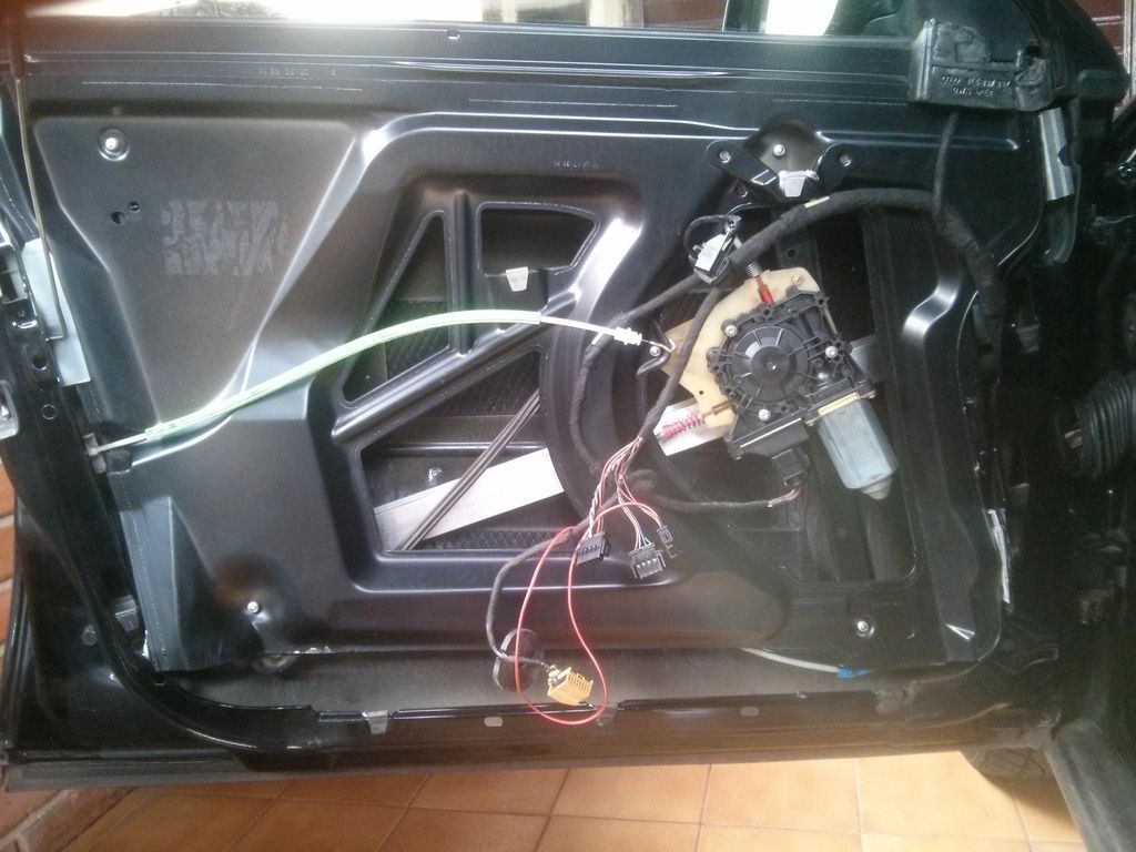

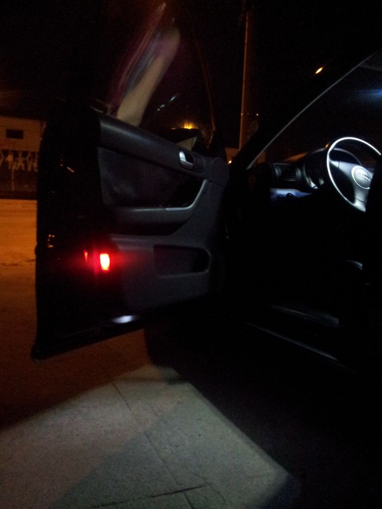

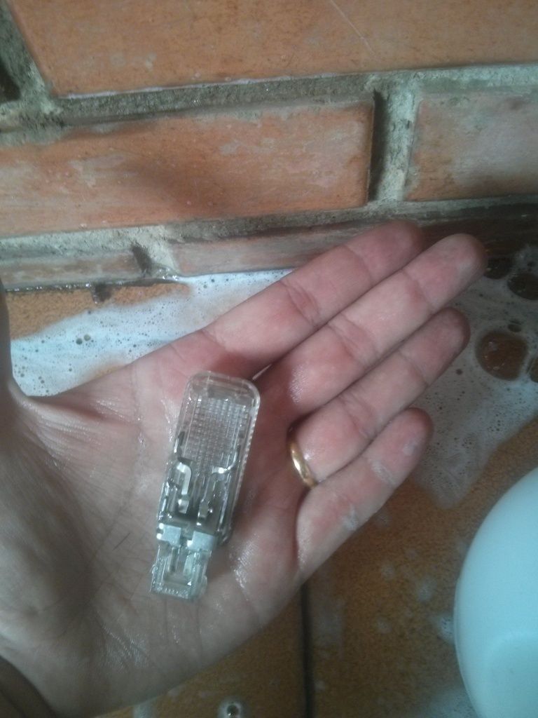

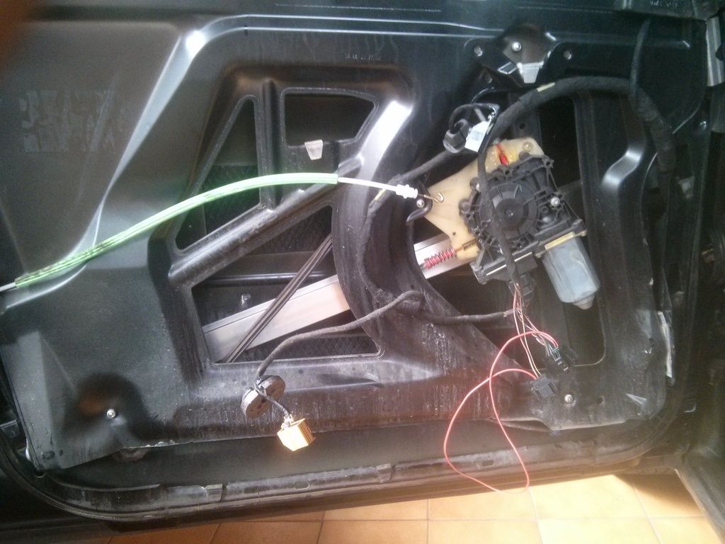

outra coisa que me incomodava muitooooooo, eram as luzes das portas que nao acendiam,, fora que junto, no painel, sempre que uma porta era aberta,,,,a do motorista mostrava aberta,,,e eu pobre mortal, achava que isso era do carro mesmo,, eaheheh... mas enfim,,,,, corrigi esse problema graças a dois usuários aqui do forum o @[member="julio morelato"] e ao @[member="lipe_aoe2"] que fez o processo e tirou fotos,, que me ajudou muito,, nem sei se a marcação vai dar certo,, pq nao sei marcar heaheh
mas enfim, as fotos aqui embaixo:
nessa foto aqui ja ta com a gambiarra ehaheha...só puxei um fio positivo para o conector das luzes,,,e pronto,, na hora se fez a luz ehahe
e como sempre,,, nao podia deixar de limpar heaheh
e por fim,,, ficou assim:
no painel tambem so de ligar esse positivo no conector, ja mostrou certo as portas abertas...perfeitoooo
aproveitei e dei uma geral no motor q estava todo sujo por causa da manutenção,,,so nao tirei de antes uma foto boa

Cara, o meu tmb nao acende as luzes de porta.
As travas a vacuo foram trocadas por travas eletricas, e esse é o motivo.
A sua ainda esta as travas a vacuo?
vingouz
Bolaturbo disse:
ow....o meu usa as travas originais,,,,mas alguma coisa acontece ali dentro,,,que não ativa as lampadas e mostra sempre a porta do motorista aberto quando abre as outras, mas esse metodo de levar um positivo para essa conexão da porta, é simples e rapida, então nao procurei nada ali dentro nao.....
