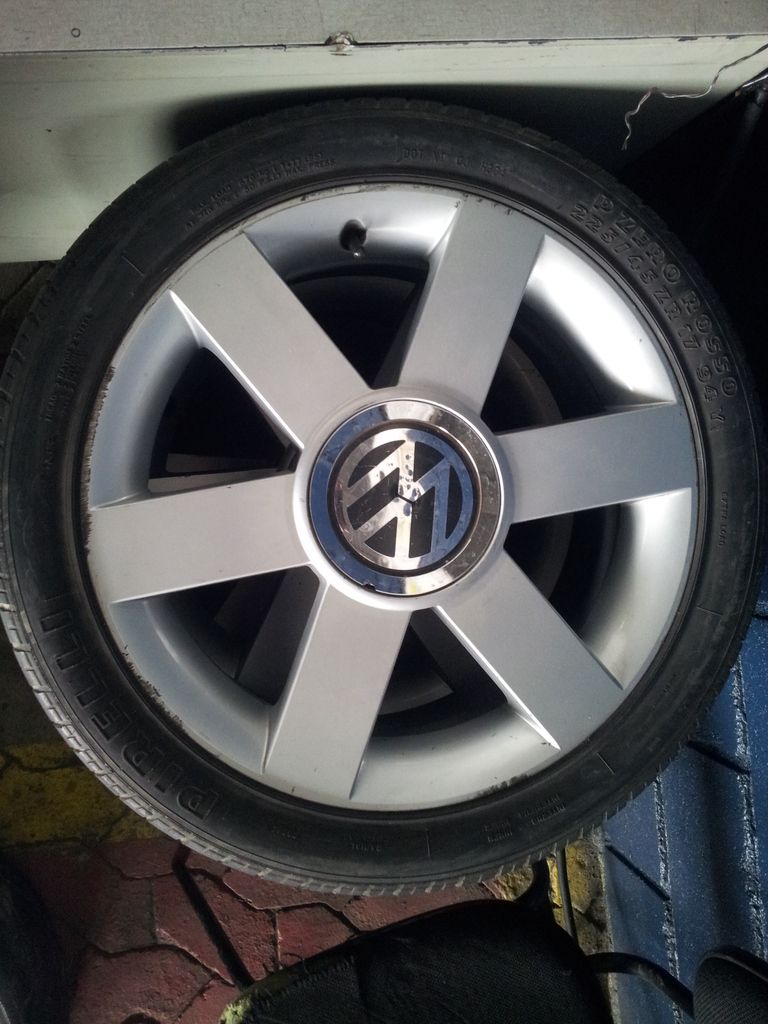

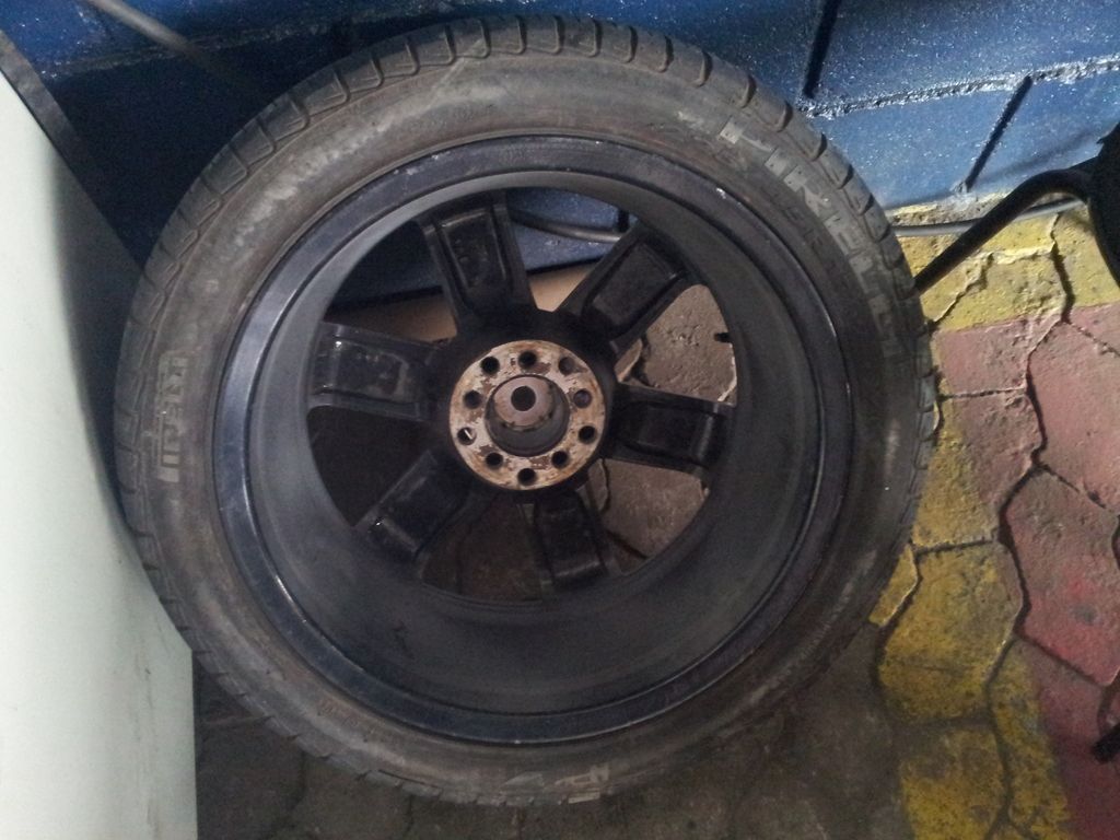

No a3 que eu tinha antes desse, eu tinha uma roda 17 imitação das 16 do turbo....sempre gostei delas,,,,mas nesse carro agora, pesquisei outras para colocar....mas acabei ficando nelas mesmo...mas custei para achar,,, a scorro, que é a marca das rodas, não fabrica mais essas rodas com furação 5x100...então tive q comprar usada mesmo...
achei umas... mas estavam horrorosas,,,mas foi o q consegui né :D
essas aqui são as qeu comprei
estavam meio feias...

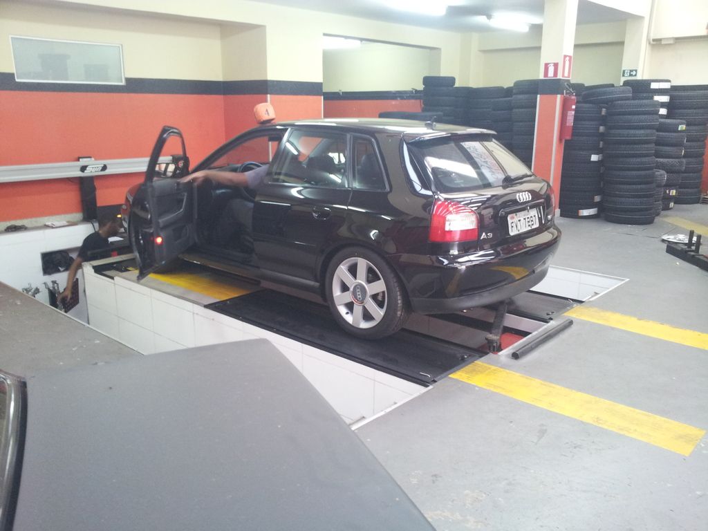

aí mandei pintar e comprei as calotas Audi...mas nao tirei fotos desse processo,,,mas logo que comprei,,,retirei os penus horrorosos que estavam e comprei 4 novos,,,,,fiz o balanceamento e alinhamento como de costume...

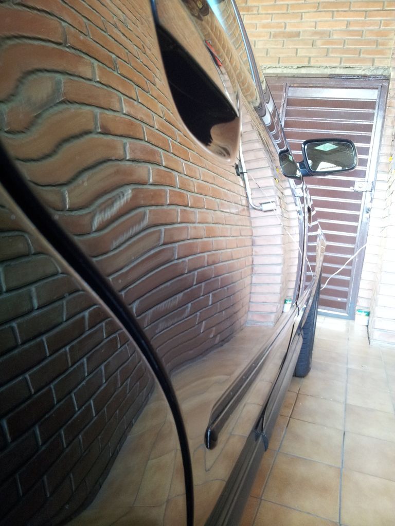

aproveitei o feriado que teve e dei uma encerada no carro

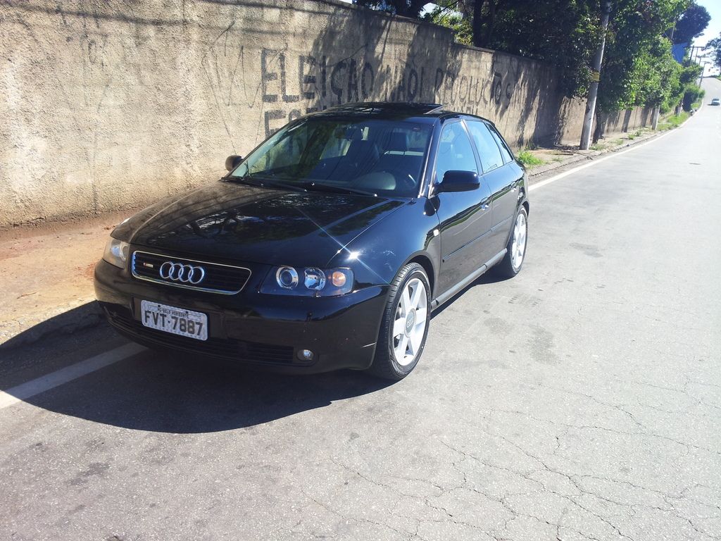

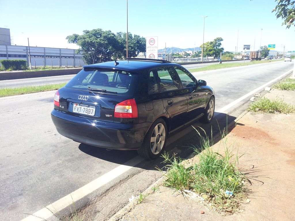

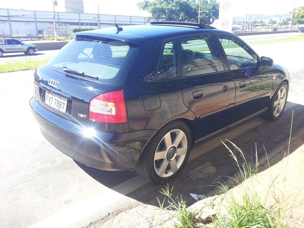

não tirei boas fotos do carro com as rodas,, então por enquanto vão ser essas aqui que tirei no meios da marginal do anel mesmo ehahe
gostei muito do resultado final do carro com as rodas!!

Só pra entender, você colocou do mesmo modelo, só que 1 polegada maior ?
Curti o resultado!
vc falando assim .. eu me senti um retardado heahehahe coloquei a mesma roda ehahehae
mas eu gostei demais do resultado,,,achei que deu uma presença maior!!

pensei nisso também, mas as a beleza automotiva não é na extravagância e sim na sutileza kkkkkk
Com essas rodas, parece que deu uma rasteira no carro, não fica tanto jipe
Parabéns pelo carro e os cuidados. As rodas sao scorro 181 eu tb ja tive são excelentes. Sobre seus cuidados com o polimento, se vc quizer te ajudo dando " dicas" pela foto que vi vc comprou uma roto orbital da kers 21. Só nao enxergo qual é o composto da meguiars que vc comprou. Para vc fazer em casa e não " matar" o carro, entenda que como robista se vc querer aprofundar no processo podera afetar o verniz sendo um erro irreversivel. O melhor setup com essa maquina é uma boina intermediária " boina de refino" e uma " boina de lustro" macia. Nivel de velocidade respectivamente 3/2 e 1. Com o composto m 105 e m 205 com movimentos sempre horizontais, nada de circular.
