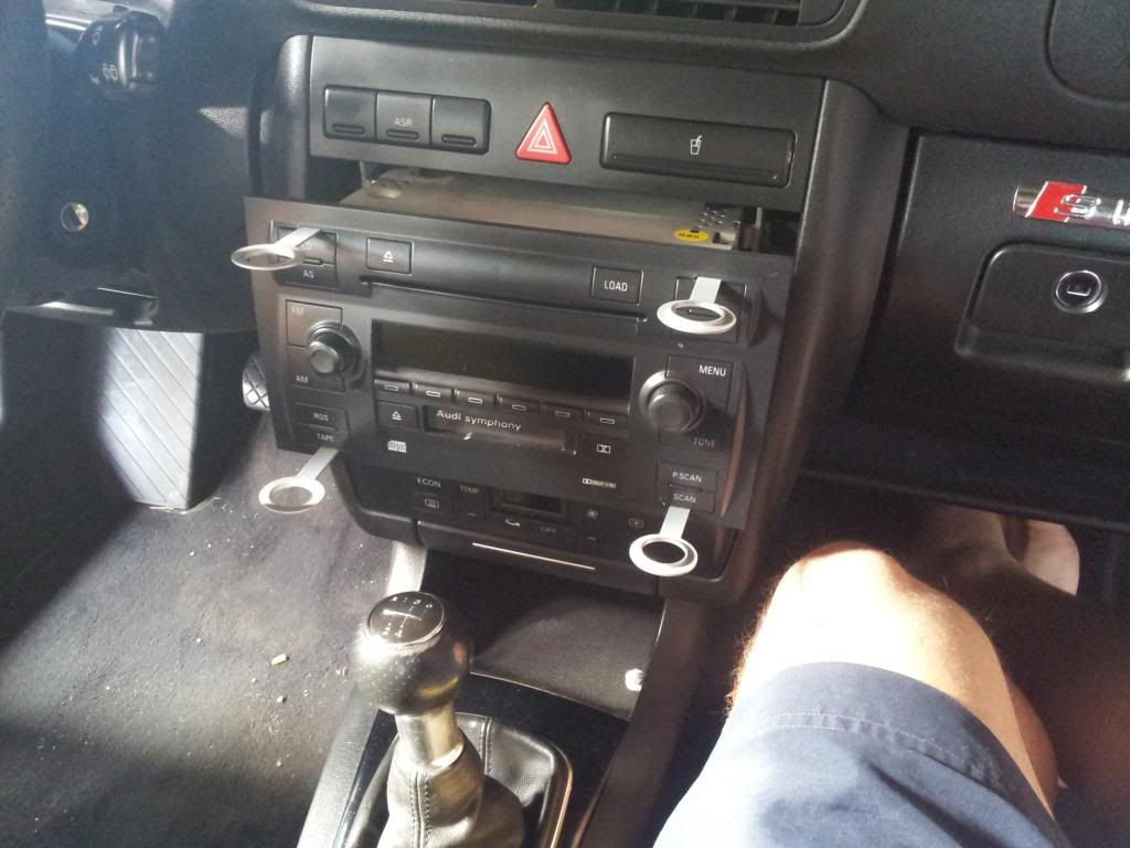

Bom gente,,,fiz algumas coisas no carro,,,esperei juntar para colocar aqui,,,nada de grandioso!!!.....mas vamos lá!
Uma co que qeuria muito desde o meu outro a3, era uma central multimidia, mas no meu outro era 1din então nao dava,,,,quando vendi o meu, queria pegar outro que ja fosse 2din, pois bem....comprei a central, porém foi mais dificil q pensei,,,vamos aos detalhes: :D

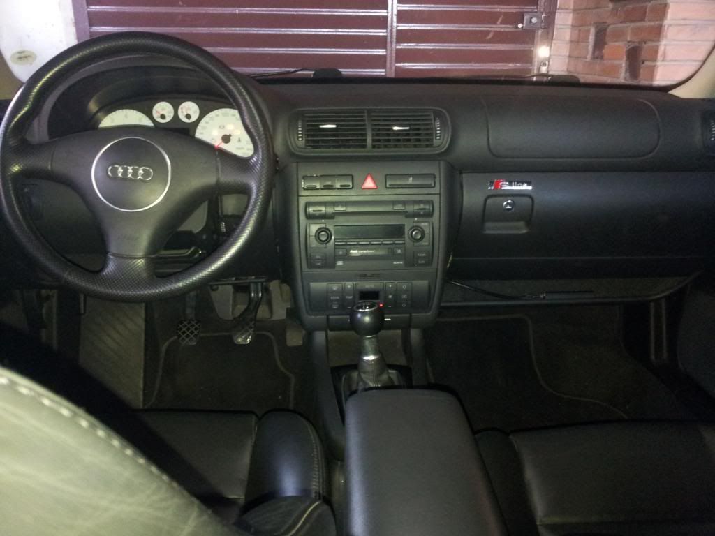

painel original:

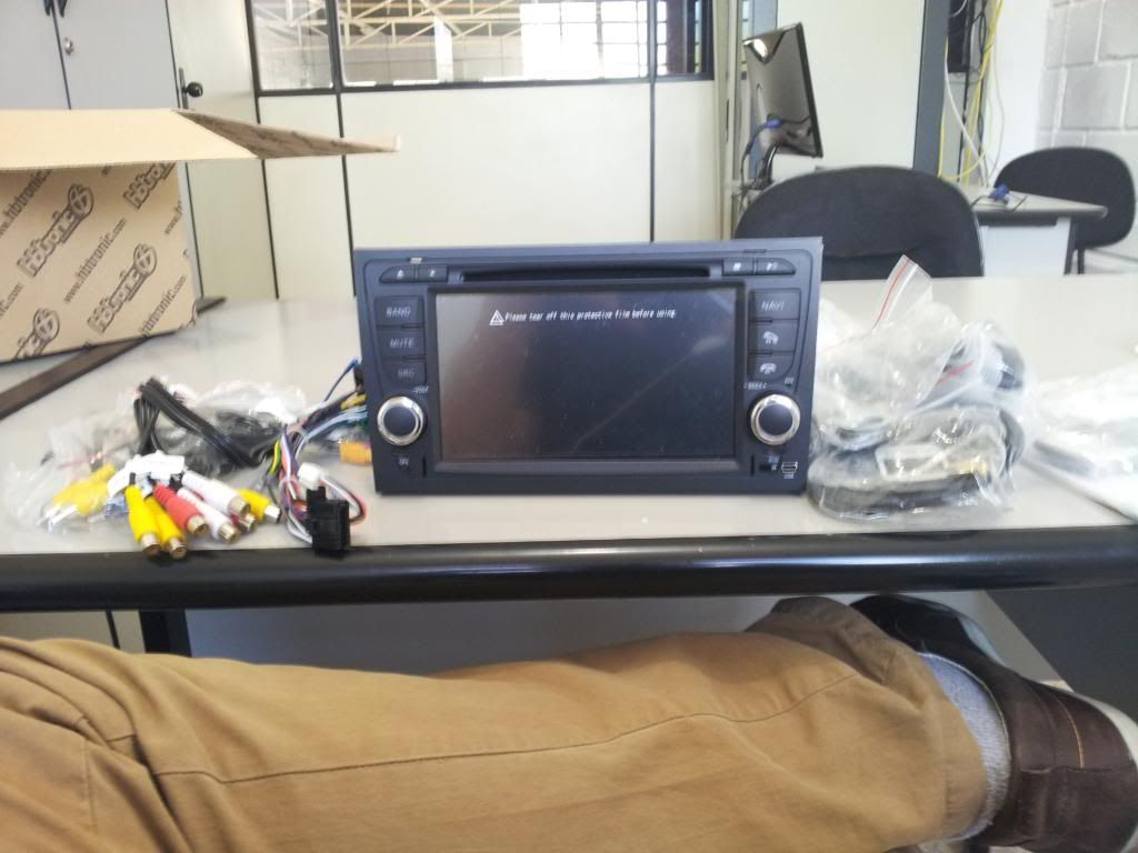

central multimidia do a4 logo quando chegou:
começo da instalação, tudo perfeito até agora :D

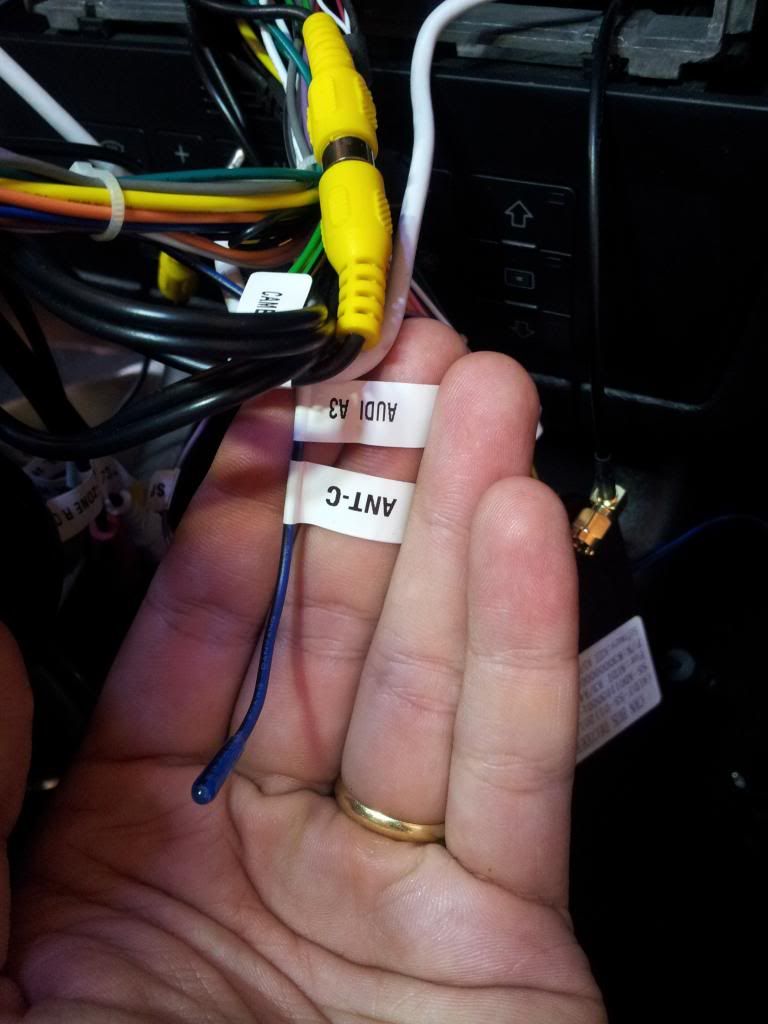

todos os cabos originais, a maioria eram so de encaixe na central, sem muitos segredos
porém as antenas de radio não tem conectores, nada de nada, so uma encaixa, mas a outra nada,,,,e as radios nao sintonizavam,
O sitema da audi me parece q é ligado em 12v aí é ativado a antena. para as radios funcionarem, foi preciso instalar um phanton da VW
foi isntalado esse phanton e funcionou perfeito, perfeito mesmo,,,nada de sintonia ruim, ele pegou todas,, SIMPLES ASSIM
fica a dica para quem ainda nao conseguiu pegar as radios

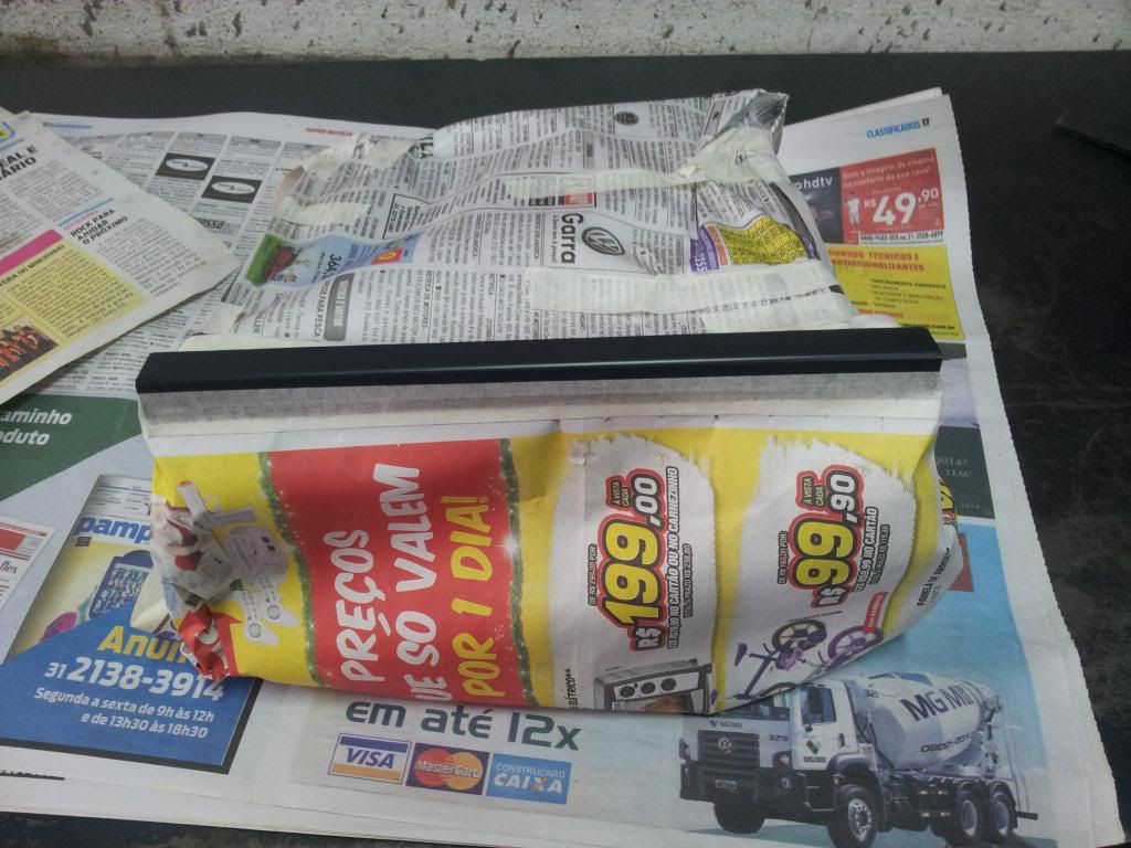

depois de tudo esqeumatizado, hora de "lixar" a central
aí que foi meu susto, eu tive q lixar uma parte sim,, mas a parte de baixo eu tive q cortar mesmo,,,nada de lixa nao....só no corte ehaheh
cortei essa parte inteira!!!
depois q cortei e lixei emcima e dos lados, ela entrou sem problemas,,,,
aí so felicidades!!!

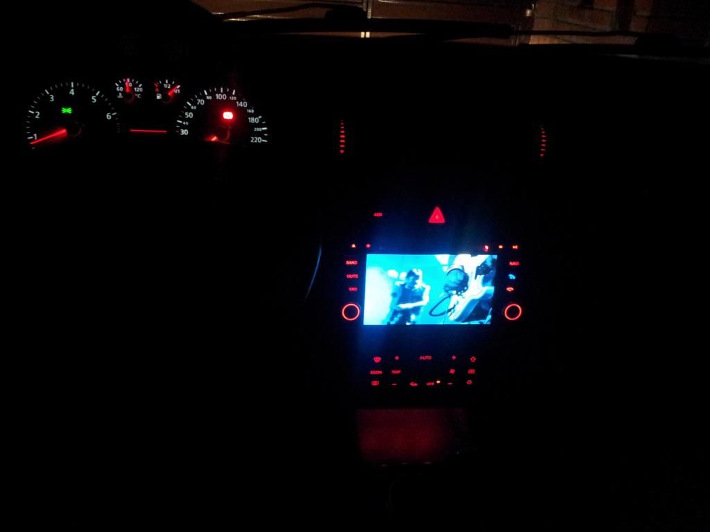

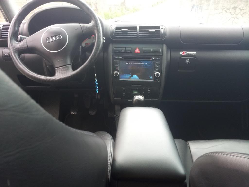

ela instalada,, com sol:
a noite:
analise geral: eu gostei muito, muito mesmo, realmente nao aparece no painel as informações sobre a multimidia,,,mas o que ganhei em troca foi muito melhor,, amei mesmo!!

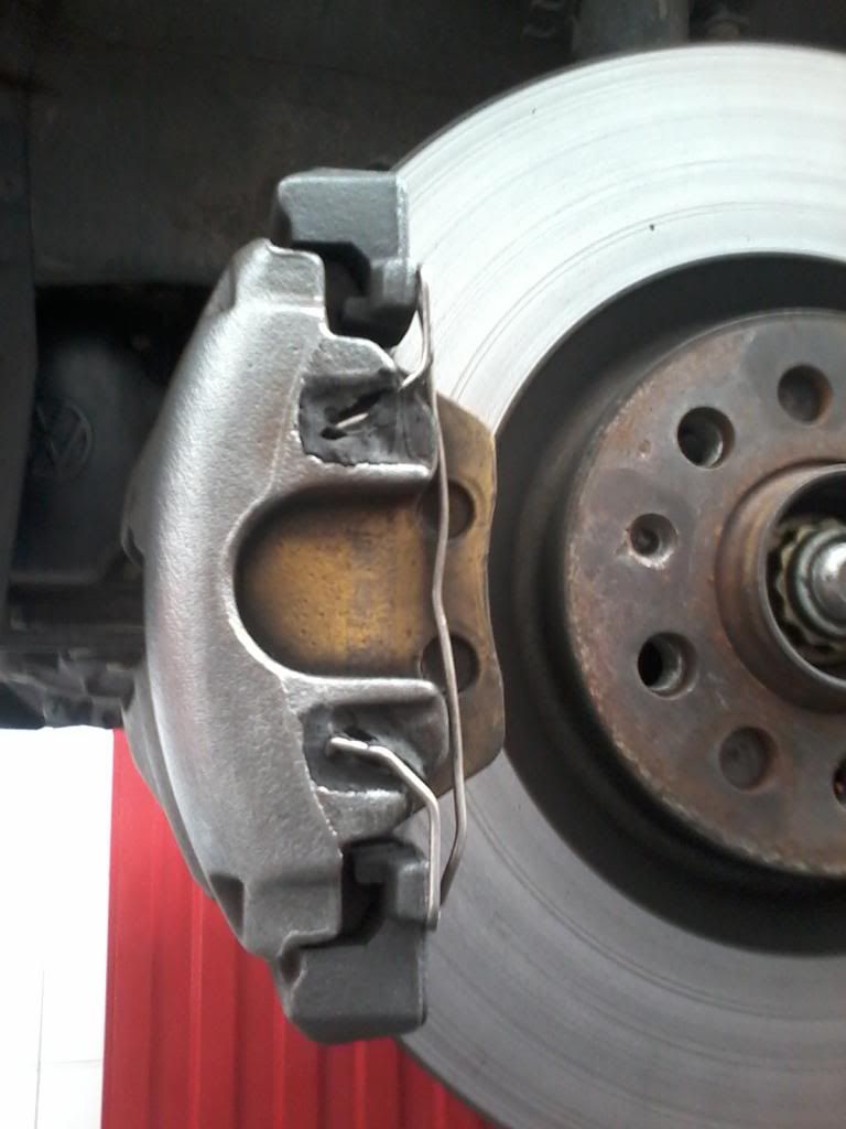

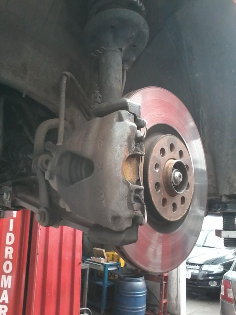

limpeza freio :D ,,, aproveitei q "emprestrei" as rodas para o meu mecanico e escovei :D
depois:

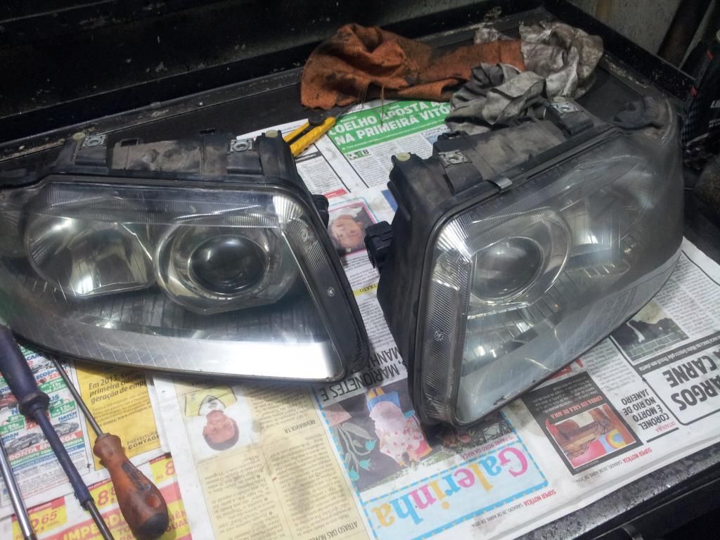

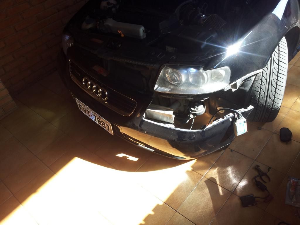

meu xenon estava ruim, troquei o reator e tudo voltou a funcioanr perfeito:
retirei tambem os farois para lavar por dentro, estava com umas areias dentro:
confesso que nao ficou tão bom nao,,,,mas ainda tenho q polir por fora

Foi muito ruim para tirar as lentes do farol?
cara...as lentes traseiras foram muito faceis...mas essas do farol,,, JESUS!! foi duro viu....negocio é chato demais para tirar.. tem q tirar parachoque e tudo mais...uns parafusos escondidos tambem.....foi facil nao ehaheh
e para ser sincero,,,não ficou tão bom assim nao... eu tenho q dar uma polida nele!! ou até mesmo comrprar um outro!!
vingouz
Cara..se o seu estiver so amarelado.polir fica top..mas o meu estava tipo derretido por dentro..tipo a lampada estava muito quente e queimou..sabe..estava querendo comprar esse tyc também... O @targa aqui do forum colocou no dele...ficou maravilhoso!
