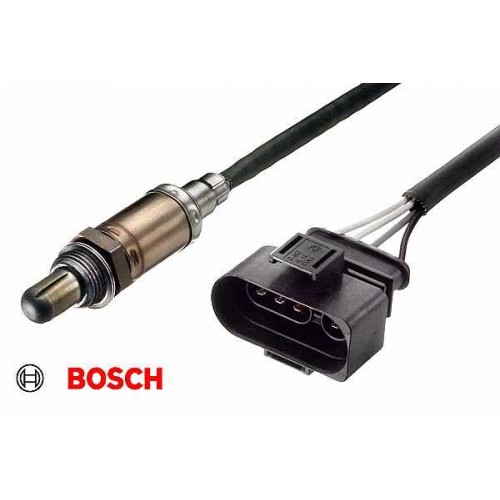

Para quase todos os modelos acima, a Bosch não fábrica mais a sonda lambda ORIGINAL para o modelo. Mas para todos os modelos listados, a Bosch oferece a SONDA LAMBDA 0 258 986 615, mais conhecida como SONDA LAMBDA LS615.
No catalogo BOSCH, e o vendedor da auto peças, irá dizer para você que a unica diferença entre a ORIGINAL e a LS615, é do conector universal, mas a funcionalidade da sonda é a mesma devido a aplicação descrita na tabela. TUUUUDO MENTIRA.
Quando você retira a sua sonda original destes carros, você se depara com a sonda da imagem abaixo:
Sonda Lambda Convencional 3 a 5 ohms
Quando você compra a Sonda recomendada para seu carro, sendo o modelo 0 258 986 615, a imagem que você vê e acredita que está correto, é a mesma abaixo:
Quando você vai efetuar a troca da Sonda, você tem uma surpresa que é rápidamente explicada pelo vendedor da auto peças. O que vem dentro da caixa, é uma SONDA LAMBDA PLANAR UNIVERSAL. Mas fazem de tudo para te convencer que esta nova sonda irá dar certo em seu veículo, e que só muda a aparência, conforme a imagem abaixo:
Sonda Lambda Planar 8 a 10 ohms
A diferença entre as duas Sondas não é somente a aparência, e sim de funcionalidade também. A sonda lambda Convencional possui resistência de 3 a 5 ohms, sendo que a central do carro foi projetada para trabalhar dentro dessa faixa para obter o perfeito funcionamento. A resistência nada mais é que o AQUECIMENTO da sonda quando a ignição é ligada e deve se manter na temperatura mínima e máxima dentro do regime de funcionamento do motor. Uma Sonda Lambda Planar 8 a 10 ohms jamais irá fornecer as mesmas informações que a central precisa receber e está programada para trabalhar.
Abaixo seguem os problemas que ocorrem quando se utiliza uma sonda Planar no lugar de uma Convencional:
Diagnóstico no Scanner Bosch: FALHA AQUECIMENTO SONDA LAMBDA
Diagnóstico no VAG COM: NÃO DEMONSTRA FALHAS. ( Para quem sabe ler os dados do VAG, verá que ele apresenta um valor na injeção de combustivel de 14 a 24% a mais que o normal. Mesmo procedimento para avaliação no valor da injeção quando analisado a MAF)
Sintomas apresentados sonda lambda aplicada incorreta: Motor sem potência e sem torque quando quente, acelerador apresenta delay ou não responde de acordo com a aceleração, motor trepida na marcha lenta a quente, consumo elevado com motor quente, consumo elevado e menor reação de resposta quando motor está quente em dias quentes, batida de pino quando dado a partida com motor quente, aceleração com retardo progressivo ( quando está com o pé no fundo do acelerador em movimento e alivia para diminuir a aceleração, o carro apresenta uma notoria melhora na resposta ganhando mais rotação ao invés de diminuir), cheiro forte de catalisador quando motor ainda está frio, fumaça branca no escapamento, cheiro de oleo queimado sem fumar, respingos de vapor que saem do escapamento com motor quente.
Então qual seria o modelo da sonda univesal bosch adequado pra esses carros? Tem algum que nao seja planar?
Vai me desculpar... mas isso é uma BABOSEIRA...
1 - A resistência de aquecimento é pulsada pela ECU para aquecer a sonda, e só, não muda NADA o valor lido o que leva ao item 2
2- sondas narrowband são do tipo "salto", o valor lido não interessa... apenas o salto dos valores de referência, basicamente:
a)- validação: ao ligar o carro a sonda esta fria a ECU espera que a mesma atinja um ou dois valores para validar a mesma, tipicamente cerca de 100/150mV para pobre e 750/850mV para rico, a partir destes valores a ECU sabe que a sonda esta em pelo menos 350°C e pronta para operar.
Nas sondas de um fio a validação era por tempo também, no caso das de 3 a 4 fios o tempo apenas exclui a validação...se não validar num tempo máximo entende que a sonda esta com sua resistência interna (NÂO A DE AQUECIMENTO) elevada e portanto deve ser substituída.
B)- Limiar... cada injeção tem uma maneira de tratar isso... normalmente a central injeta um sinal de controle que varia de caso a caso (tipicamente 380 a 480mV) para saber se existe sonda no conector ou fio quebrado por exemplo.
Uma vez validada a sonda a ECU monitora o limiar baixo e alto, aumentando ou diminuindo o numero de passos (enriquecimento/empobrecimento) para que cicle.
Se a tensão esta abaixo do limiar de pobre (digamos 380mV) ela ira aumentar o numero de passos até que o valor lido seja maior que o limiar de rico (digamos 530mV), uma vez que atinge este limiar ela torna a diminuir os passos até fica abaixo do limiar de pobre... o quanto ultrapassa é determinado por outras constantes, mas o valor absoluto máximo ou minimo não é importante (se 800 ou 900mV), exceto se a central monitorar falhas de ignição (o que a M3.8.3 não fazem, e a ME7 faz de outra forma já que usa Wideband)
c) numero de passos LTFT x STFT
Se a ECU precisa manter sempre um numero de passos para que cicle ela desconta este numero e armazena como aprendizado (LTFT aprendizado de longo prazo), assim digamos que ele precisa ficar com 40 passos para manter pobre e 90 para manter rico...isso é sinal de que a mistura esta pobre e sempre precisando ser corrigida positivamente, neste caso 0,5 x (40+90) = 65 passos... ele aprende que é preciso manter em 65 passos e passa a usar este valor como zero reiniciando o aprendizado toda vz que validar a sonda. assim ciclando em +25 passos paa enriquecer e -25 passos para empobrecer... estes 25 passos são o STFT aprendizado de curto prazo.
O scanner apenas indica o que a central esta comunicando de erros... se o VAG não comunica tenha certeza mais que absoluta de que não existe falha...
3- Não confundir resistência de AQUECIMENTO com resistência INTERNA da sonda... como expliquei resistencia de aquecimento é a que muda de planar para finger e não é levada em conta no valor, já a resistência interna da sonda (que apenas da o grau de envelhecimento da mesma) é medida a partir da reação do sinal para os passos de sonda efetuados
A bosch é o maior fabricante de peças, dona de 95% (ou 98 num lembro mais) das patentes de injeção eletrônica e criadora da sonda lambda, se ela fala que funciona... acredite... irá funcionar
Vale a leitura do PDF abaixo:
http://www.bosch.com.ar/ar/autopecas/descargas/sondas_lambda.pdf
overspeed disse:
Cada post é uma aula....
