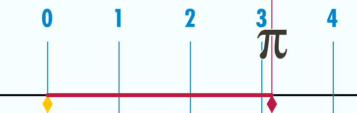

E quem ficou curioso com o numero Pi (aproximadamente 3,1415), ele é uma razão entre o perímetro de uma circunferencia e seu diametro. Eles nos possibilita descobrir o perimetro de uma circunferencia através de seu diametro.
Com uma contextualização visual do número fica fácil de ver isso:
