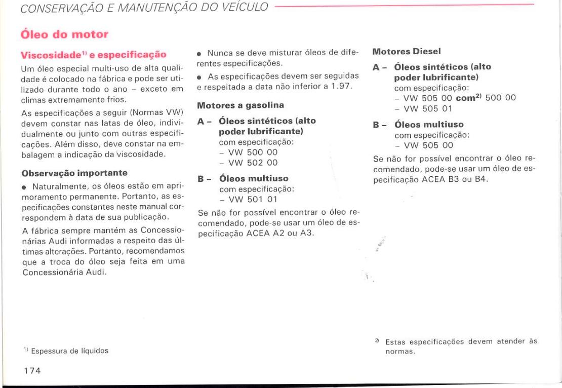

Pra que fique bem claro. até pra quem nao tem manual...
tem que ta escrito atras vw500-00 ou vw 502-00 e nos ultimos casos vw501-00

Se o fabricante do motor fala no manual que aquele moto foi fabricado e projetado para usar oleo com expecificação vw502 ou vw505 (5w/40 ou 5w/30)
vc vai usar oleo 15w/40 , 15w/50 , 20w/50 que custam menos da metade do preço e acha que vai ser melhor pro seu carro?
vc pode usar qualquer oleo que seu carro vai funcionar por varios KM mas pode ter certeza que não vai ter a mesma eficiencia e durabilidade do oleo expecifico para ele, principalmente nos turbos...

Como o Jalt disse tem um topico aqui que o Tang (senhor Suco) sacramentou esse assunto de lubrificantes ... no mais, no manual fala do uso do oleo mineral e sintetico, procure uma marca que tenha a especificação da montadora. Postei aqui uma norma tecnica da Audi que orienta a usuarios com motor acima de 100 mil Km usarem oleo 10w, abaixo disso 5w ... essa questão de viscosidade vai mundo da vida, uso e manutenção do motor do argolas ...
