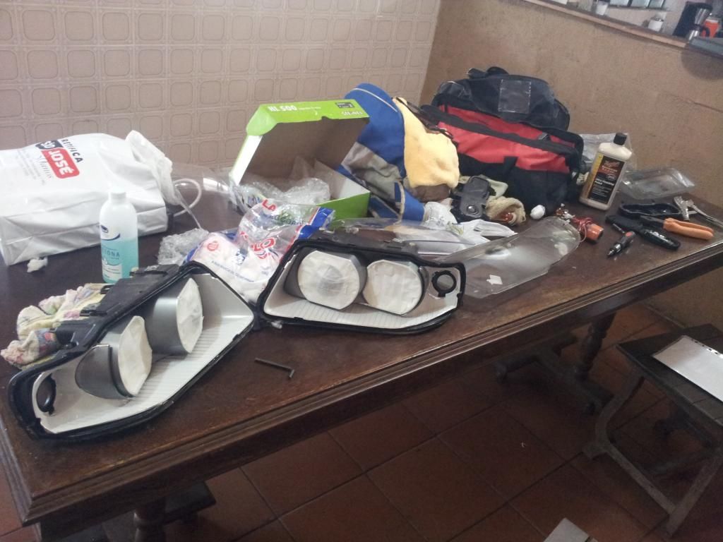

ja poli o meu umas 3 vezes,,,,e nunca ficou bom,, ja retirei o farol todo para lavar por dentro(vai qeu era sujeira por dentro ne) mas nunca resolveu,, estou fazendo exatamente hoje, a mascara negra no meu farol,,,,e antes de começar a fazer, eu comprei uma lente nova no ML,,,,na hora q retirei a lente,,,,vi q na verdade,, ela estava ruim era por dentro mesmo,,,,a maioria é por fora, mas justamente o meu, era por dentro,,,,vou ver se alguma das fotos q eu tirei do processo da mascara negra, tem a lente antiga, comecei a polir ela para ver se era isso mesmo,, e era,,deixa eu ver se acho
achei uma mais ou menos
na foto, tem a lente do lado direito do farol, tem um pepel branco embaixo, foi bem ali q comecei a polir, da pra ver q é por dentro mesmo, pq em um polimento bem mais ou menos, ja melhorou muito!!!
