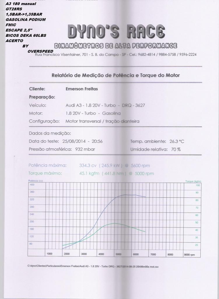

GT28RS + FMIC + deka 60lbs + podium @1,3bar

Cfacioli disse:
Esse carro com roletada e fmic deu menos cvs do que o golf c k16 e smic?
Esse mesmo carro no alcool (unica diferença) com 1,15bar tirou 340cv:
Na gasolina é normal e esperado que fique em torque de uns 90% do que rende no alcool devido à maior octanagem...
