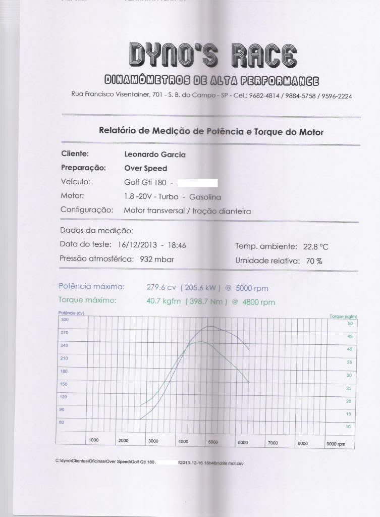

Golf 180
coletor SPA TMA02
DV HKS SSQV
K&N inbox (mediu sem a caixa)
escape 2,5"
1,3~1,4Bar
gasolina comum
bicos top green 440cc
intercooler original
O carro deve voltar ano que vem pra reacerto com filtro esportivo (a caixa de ar estava restringindo) e intercooler frontal pois o original chegava a 125°C e acabava tendo atraso de mais de 6° no final de giro.

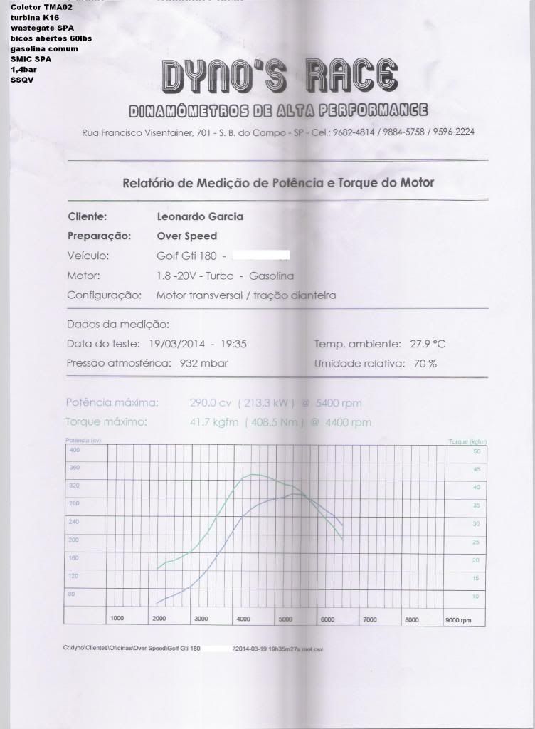

coletor SPA TMA02
DV HKS SSQV
escape 2,5"
1,3~1,4Bar
gasolina comum
