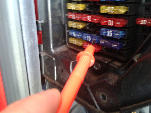

sao 4 parafusos na caixa de fusivel e 3 embaixo sendo 1 no guarda carteira, 1 no porta livros e 1 proximo painel central!
depois veja aonde o fio vai dar! no meu deu na caixa de fusivel nº36 e depois seguiu numa instalação sem relé!
https://lh4.googleus...%2015.14.54.jpg
https://lh4.googleus...%2015.52.45.jpg
observe a cor do fio na segunda foto, mesmo fio da saida do botão(cinza e verde) se tirar fusivel 36 nao alimenta qdo aciono o milha. mas se vc tiver apenas botão sem milha observe qdo vc aciona o neblina tbm aciona esse fio!
