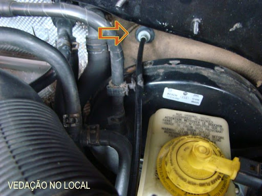

4.6 - Agora vc vai soltar a borracha de vedação, com uma chave de fenda vc tira essa borracha ai e retira o cabo do acelerador, não puxe pelo cabo, vc tem que tirar a borracha ...
* Aqui o Cabo Velho já retirado
* Aqui a borracha de regulagem avariada...
* Aqui o orifício para passar o cabo do acelerador do cofre do motor até o interior do argolas
4.7 - Agora passe a ponta que conecta no acelerador pelo furo e encaixe a borracha de vedação. Aconselho passar uma vaselina na borracha .. facilita ... ai tá o resultado da coisa:
