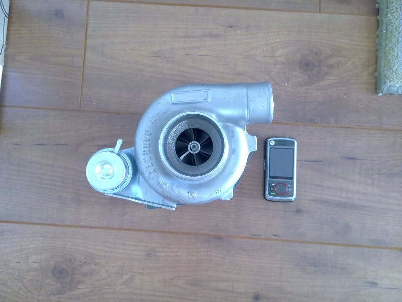

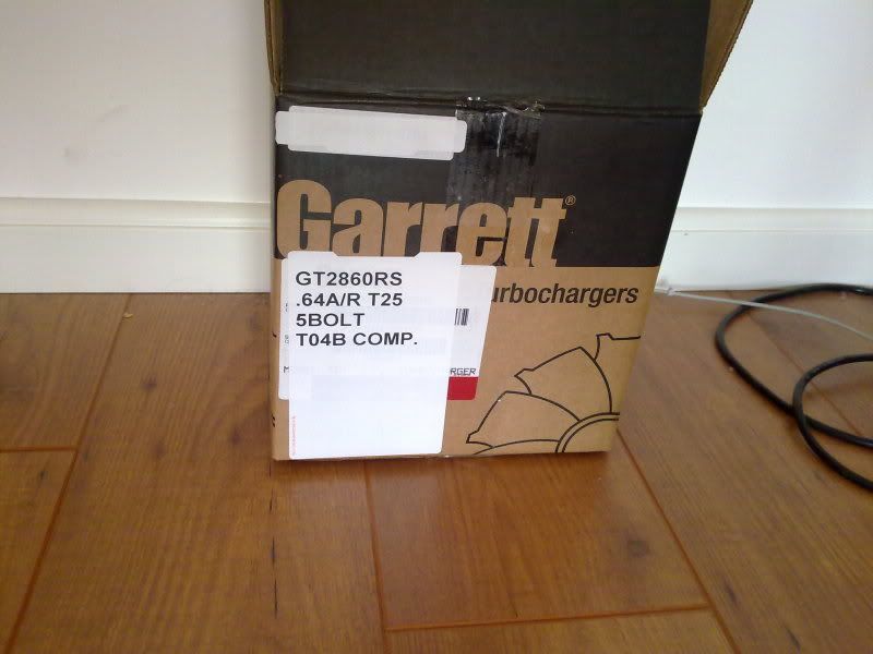

sim, tem da Hungria e a maioria (pelo menos as que a Garrett Brasil vende .. as menores turbas .. GT28/GT30) vem do México (a minha veio da terra da Tequila).
Se essa turba for 0Km ta "barato". Preço aqui no Brasil?
Me passa o PN (partnumber) dela que investigo para vc. A principio essa .64 T25 é a famosa padrão "Disco Potato" que era utilizada nos Nissan Sentra nos US ... mas sabe como é ... sempre é bom ter umas fotos da turba, o PN... , tem muita coisa ruim sendo vendida por ai ...
