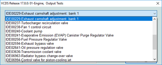

depois de limpo o erro, entrei em 01-Engine --> Output Tests
onde há esses testes para serem executados,
Teste da Ventoinha --> ok
teste da bomba d'agua --> ok (esse startei o teste, e em seguida fui ate o tubo e desconectei para ver se havia passagem de fluido para ter certeza)
esses testes eu já havia pesquisado em uns fóruns gringos de como fazer,
