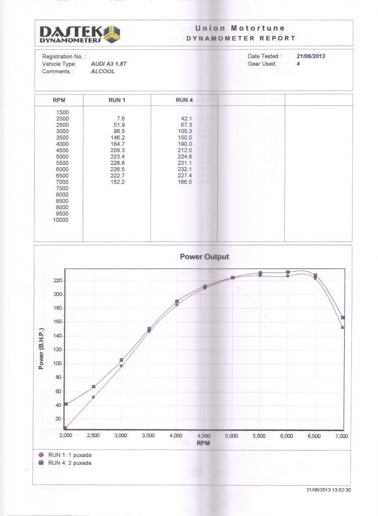

A3 150 + K03-053 (K03S de golf 180) + bicos 55lbs + escape 2,5"
A3 150 com turbo trocado pelo K03S dos Golf180 + bicos 55lbs + escape + filtro
Infelizmente o carro estava com HPI e enriquecia muito a mistura após os 6.500RPM, assim que o dono colocar de volta o dosador 1:1 e reacertar iremos tentar fazer a powerband se estender até os 7.000RPM
Como podem ver o resultado é muito superior a K03-026 (original do A3 180) e ligeiramente abaixo da K04-01

Over qual foi o torque com essa turbina, se não foi tão alto pode ser uma solução para os automaticos correto ?
340N.m (portanto abaixo dos 350Nm que é o limite de entrada no tiptronic)...sim, seria uma boa opção... fica no limite do que da pra usar.
Esse ai usou 55lbs pro alcool (pra alcool) pra gasolina tira uns 225 a 230cv e bicos de 32lbs do A3 180 devem servir bem...
