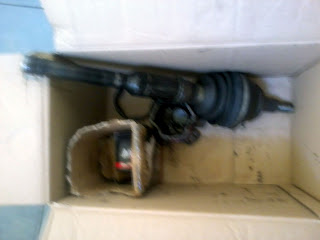

Pessoal...pra quem precisa eu vendo baratinho.

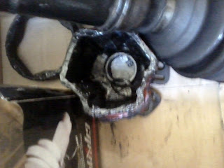

troquei o semi-eixo do meu carro por um novo. ai tenho o meu usado...a tulipa que esta nova..e a coifa tambem que esta nova..pois tinha colocado antes de comprar o semi-eixo completo.
100,00 reais leva a caixa...(tem duas trizetas...mas nao estao tão boas).
coifa nao lembro a marca. mas a tulipa é da garma. semi eixo é original do carro.
ja estou colocando as fotos.
sim, é da garma. começou a rachar. dae resolvi trocar o semi eixo todo. a tulipa coifa e o semi eixo tao bom.
