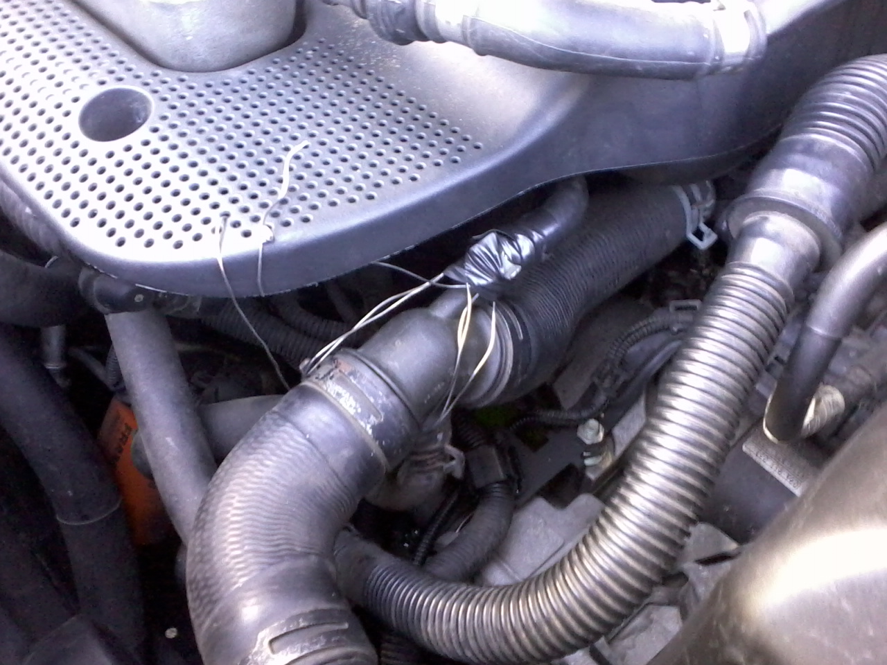

acendeu a luz no painel dizendo que nao tinha mais liquido de arrefecimento. parei o carro na sombra abri o capo ja vi agua espalhada por baixo do motor, perto do filtro... pensei: fodeu.
quando eu vejo uma bendita manguerinha que estava desconectada, fazendo vazar...
olhem a arte que tive que fazer pra poder voltar pra casa.....
sorte que tinha uma casa com um tiozinho que me emprestou esse arame que é uma resistencia de chuveiro...a fita isolante que tinha no meu carro....e claro..agua.
nao tirei uma foto de como ela tava antes. mas essa mangueira que eu enrolei com fita é uma bem fina que conecta nessa maior...nao sei da onde ela vem, nao consegui identificar...mas acho que ela vai pro bloco do motor, nao sei...
alguem sabe me dizer agora o que eu faço. compro que mangueira? como eu peço ela....
sorte que eu tava perto de casa e depois que eu fiz a gambiarra baixou agua mais devagar e deu pra chegar em casa sem dar o aviso no painel de novo...

Essa mangueira vai pra um caninho de ferro (que eu troquei por de inox pq enferruja por dentro e entope tudo), e esse caninho vai para o reservatório, ou seja, essa mangueira é do retorno !!
Apenas certifique que não quebrou a peça plastica, que é uma beleza pra quebrar.
Procura como mangueira do retorno do reservatório de expansão!
Pra você chegar nela mais facil é só tirar a capa do motor e pronto, da pra ver certinho, sem erro!

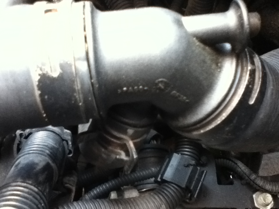

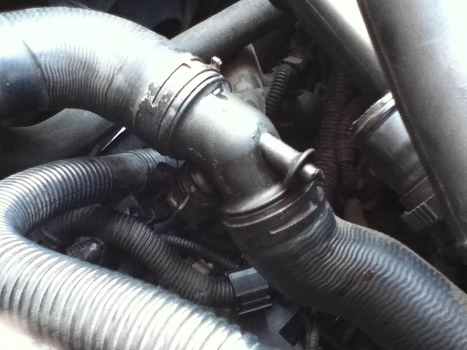

galera., nao é a mangueira..depois que eu tirei ela eu vi que um caninho do encaixe que quebrou dentro da mangueira...agora vou precisar do encaixe todo...tirei fotos...
ainda descobri uma mangueira rasgada quando tirei a tampa do motor...
essa é a mangueira que tava rasgada..depois ai ja tava toda arrebentada...
esse é o caninho que quebrou dentro da mangueira
motor sem a tampa...
e ai a peça que preciso...não é facil galera...

A conexão tem na guaibacar por 37 reais... com desconto sai uns 35 ou menos dependendo se a mecânica que vc está realizando o trabalho tenha cadastro..
Dá uma olhada no pecas-on-line.com.br.
Eu sempre prefiro ver nas CSS antes de comprar qualquer produto... Nem sempre o preço deles é o mais caro.
xerminada
Gabriel... eu comprei essa peça plastica na autorizada, paguei 38 reais... olha com o diglio na loja dele eu acho q tem pra pronta entrega e o preço ta nessa faixa ...
