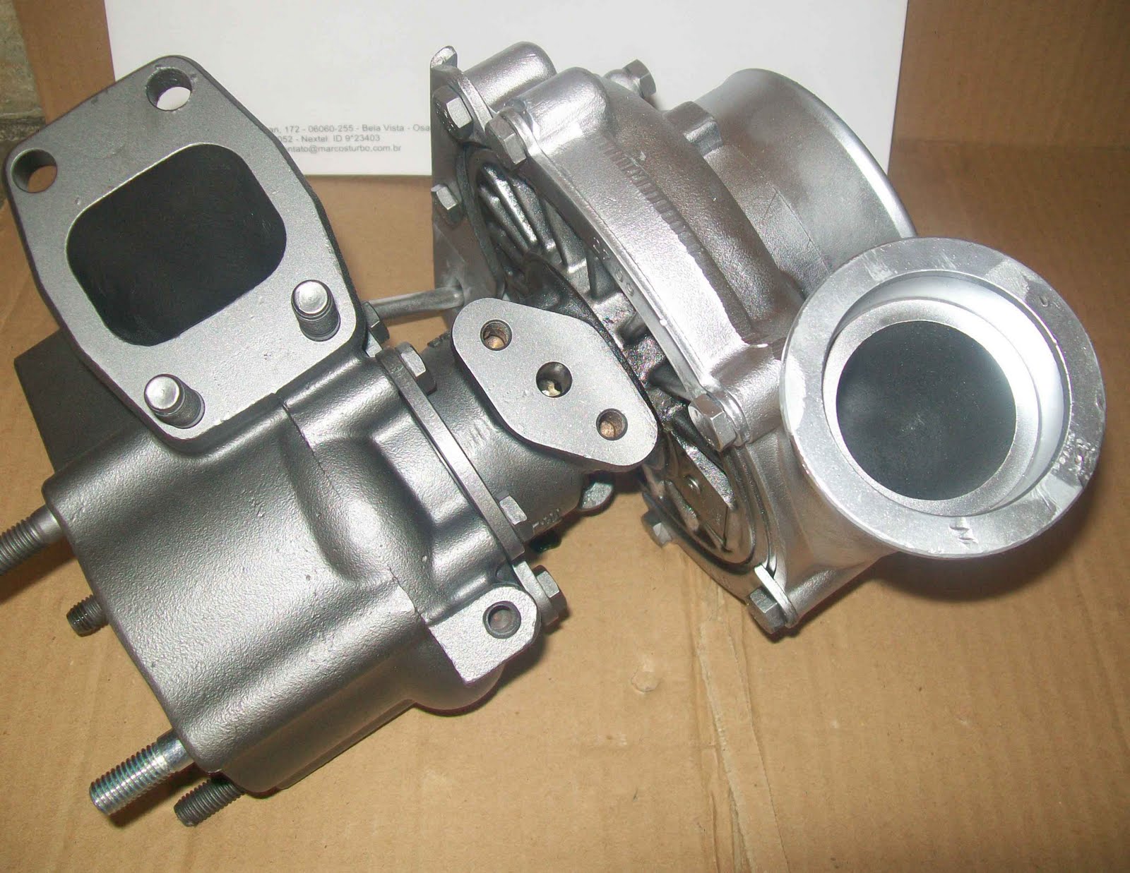

turbina K24 com rotor frio da K27 comprada..
pois eh galera, comprei essa bendita turbina, e entreguei o gabarito, furacao,sei la pra acooplar a turbina no coletor de turbina,q sera em inox, junto com o escapamento completo de 3" e em inox... vamo q vamo..
estou montando aos pouquinhos,devagar,ehueheu proxima aquisicao se deus quiser sera os bicos siemes/deka de 80lbs.. e depois pistao e biela forjadas, ai conversando c o pombo sujo do @overspeed, ele me sujeriu o stroker 2.0, ai vem minhas duvidas...
o virabrequim ao inves do sportback posso colocar do 2.0 biela longa dos golfs gti's MK3?? sem sim,qual a adaptaçao tem q fazer pra ele funfar la no bloco??
o pistao tem q ser de 82,5mm ou 83,5mm?
sobre a embreagem... tava afim de colocar um multi disco, eh umaboa pedida?? quantas LBS eh o melhor pra essa minha preparacao?? valeu povo..

Do vira eu num tenho detalhes... pistão pode ser 82,5 ou 83,5 ai vai de achar com um que deixe a taxa perto dos 10,5 a 11:1 pra usar alcool (com dome)
