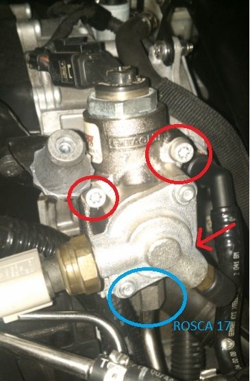

Primeiro passo: Com uma chave 17, solte com cuidado a rosca de entrada de combustivel para bomba (circulo azul ), cuidado ao soltar, pois existe pressao de combustivel e se soltar muito rapido, com certeza tomará um banho. Ao lado existe uma mangueira com uma abraçadeira de pressao, esta não é necessario soltar. Apos feito esta etapa, com uma chave Torx, solte os 3 parafuros da bomba (circulados em vermelho) e a retire puxando em linha reta.

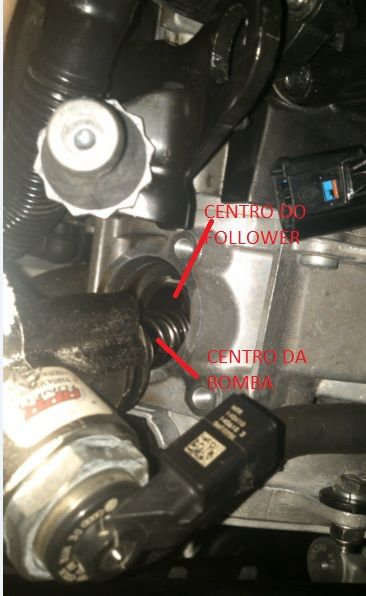

Pois bem, ai esta o dito cujo Follower , geralmente ele sai junto com a bomba, caso contrario puxe-o com o dedo.

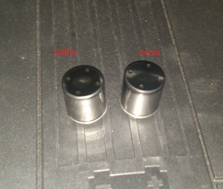

Comparação das peças, nova e velha. Como podem ver, estao iguais, pois havia trocado a menos de 10 mil km, existem apenas algumas marcas, porem é de uso.

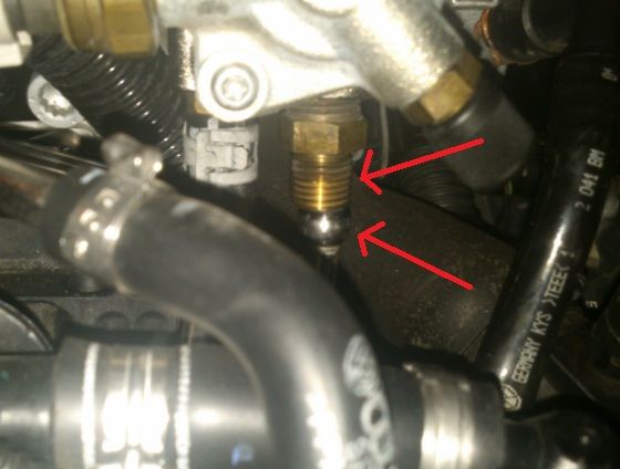

Por fim, alinhe a bolinha cromada a entrada da bomba e rosqueie com a mao ate onde conseguir. Feito isso, aperte com a chave.
