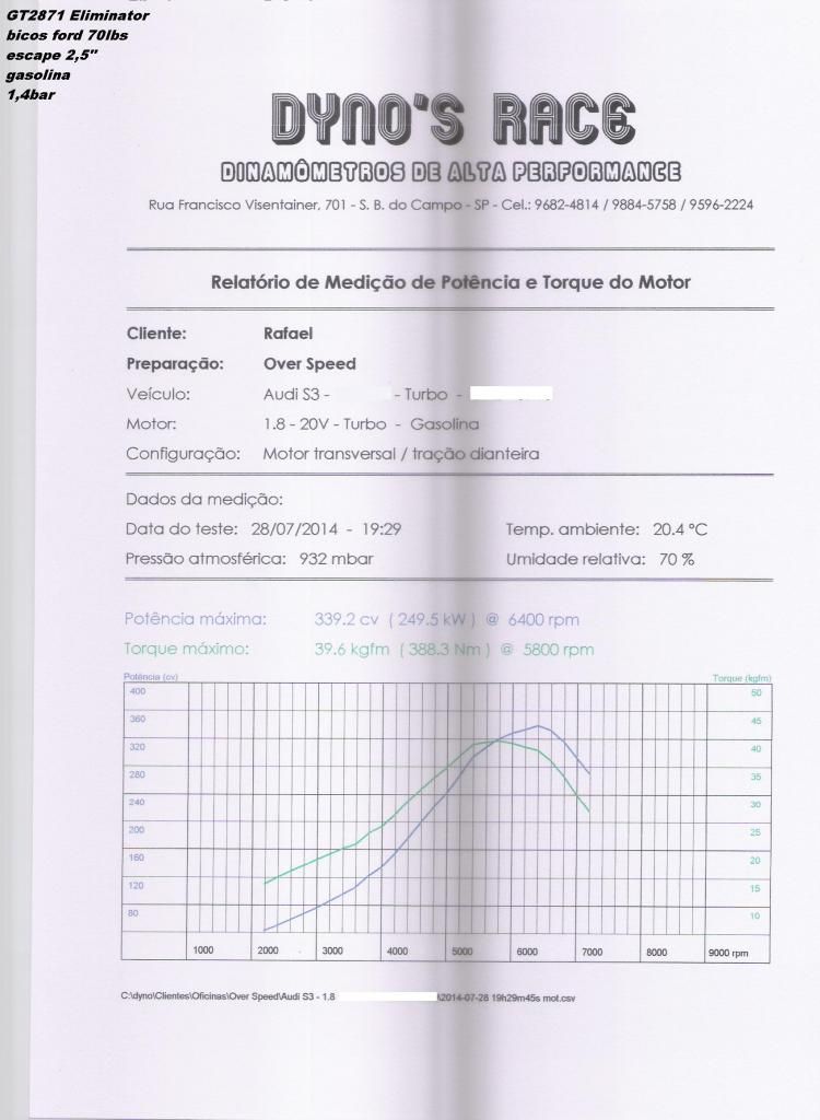

S3 2002
Kit Eliminator GT2871 ECS
bicos 70lbs Ford
Escape 2,5"
intercoolers originais
podium
1,4bar de pico e 1,2bar final.
podium, mas com acerto conservador (0,75 de fator lambda e ponto conservador)
Como mediu com o haldex desligado (sem o fusivel) apenas nas rodas da frente é pra ter uns 10 a 15cv a mais conforme o pessoal de fora fala.
