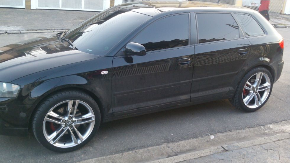

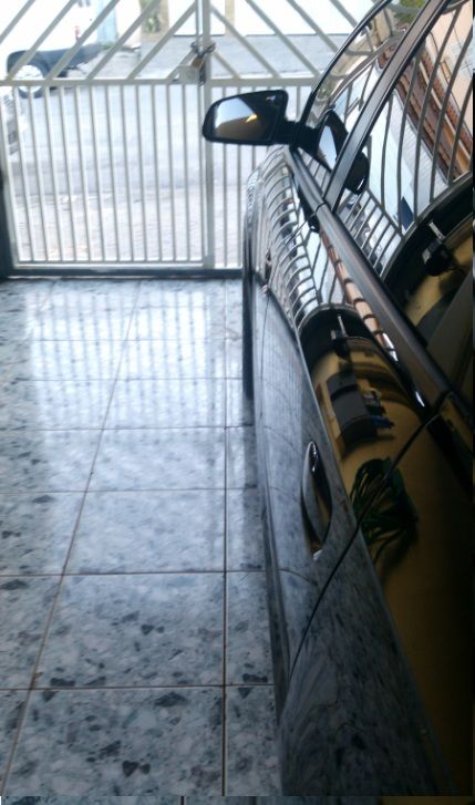

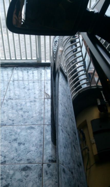

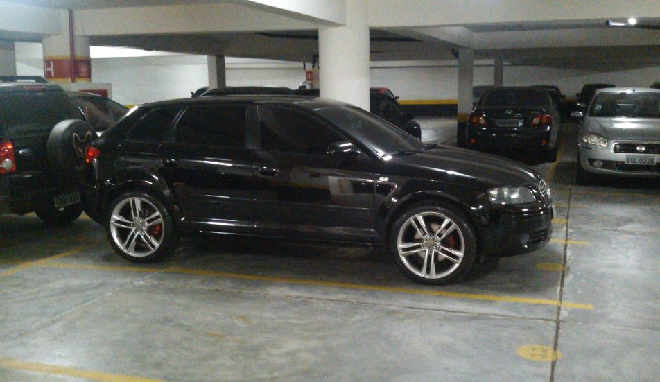

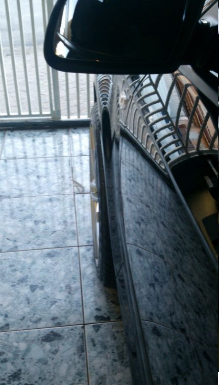

Pessoal, preciso da ajuda de voces.
Achei um negocio da china e coloquei as 19, porem estao pegando cerca de 2mm no parafuso que segura o parachoque traseiro e dianteiro e estou com suspencao OEM.
Vieram com pneus Toyo 245/40/19 cujo nao gostei pois achei muito bolachao, mas pelo preço compensou e estou achando que as rodas da frente estao um pouco para fora do paralama, nao sei se é normal, se é culpa dos pneus ou do offset da roda, o que acham?
Como nao curto pneus com desenho de chuva pelo proprio desenho e barulho que fazem e tambem porque achei os mesmos horriveis, vou trocar em breve, mas qual seria a medida ideal para nossos SPB?
Segue umas fotos para ajudar...

ou vc coloca um pneu no estilo stretch / \, ou dá um passe no centro da roda pra ela "entrar" na cx. roda
sobre a diminuição do ET se vc levar seu carro em um local especializado com certeza eles lhe dizem o quanto poderá diminuir e se poderá sem prejudicar a estrutura da roda. mas no seu caso é quase certo somente a mudança dos pneus, sugestão de 215/35/19, estética e conforto no mesmo conjunto.
marioaoliva
Precisa ver a tala da roda... Acho que um 225 35 19 vai bem... Se for tala 8 o 215 vai ficar bem estreito...

tala 8,5 ou 9... a roda mesmo esta pra fora... o pneu esta lascando 80% mais a roda tambem esta... vou ver isso...

Pra mim, seu pneu é grande d+ pro tamanho da roda...o pessoal opinou aí sobre a medida mais adequada e acho q vc deveria seguir por esse caminho...225 já seria o limite, agora 245....nem pensar!!!
qto a resistência da roda....oq "prejudica" são os passes q dão nela pra alinhá-la, por estarem deformadas/ ovalizadas...usinar o miolo pra mudar offset não representa nem 5% do risco de quebra, q uma usinagem pra "arredondar" uma roda torta....

Tem que AUMENTAR o offset dela ai urgente!!! Quanto mais pra dentro a roda -MAIOR O OFF- e quanto mais pra fora -MENOR O OFF-
pode até tomar uma dura da policia na rua se eles quiserem te tirar um $$. Ta muito pra fora mesmo.
Pode tirar material do centro sem medo!!! Já cheguei a tirar quase 1 cm de material do centro pra fazer as rodas entrarem mais na caixa de rodas e nunca tive problemas. Voce só vai precisar se certificar SE ao retirar esses mm do centro da roda, a borda interna dela não vai bater no amortecedor dianteiro!!!!!
Ah, o pneu tbm tem que procurar uma medida melhor ai.
