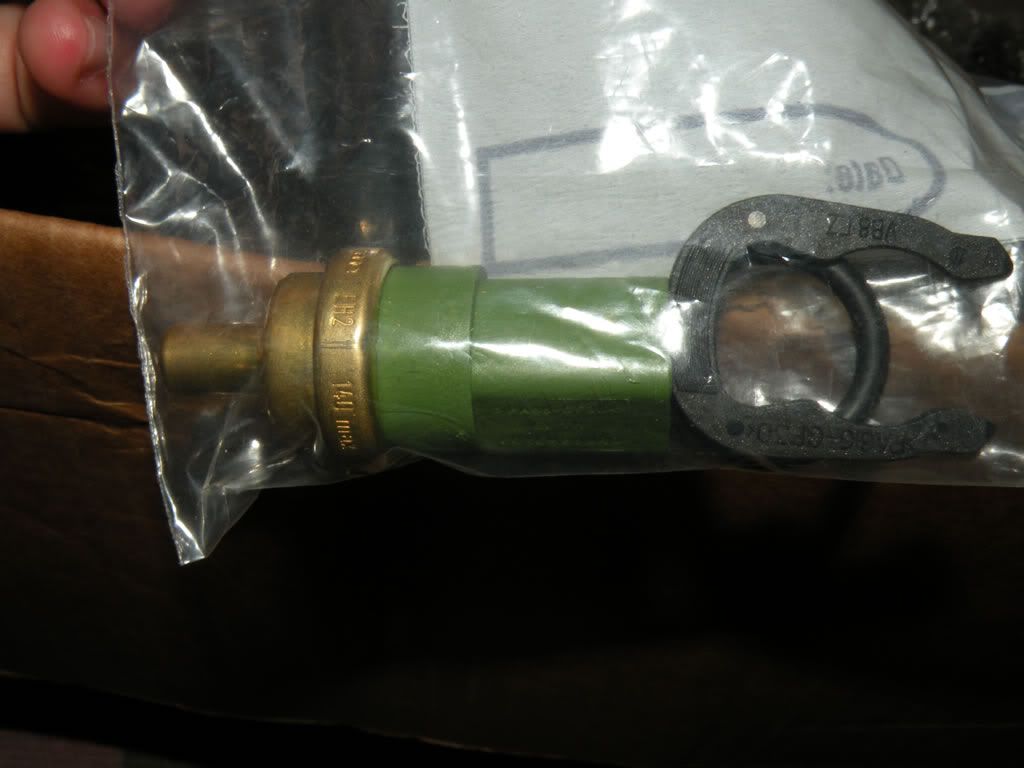

Meus caros, tb estou com o mesmo problema. Bom mesmo é passar o Vag pois vários ítens podem causar a falha na partida: Velas, bicos, bobina, maf, bomba de combustível, combustível ruim, sensor de temperatura e outros. Comigo não é frequente, de manhã o motor pega de boa, mas quando esquenta e tento ligá-lo novamente demora, o motor de arranque sofre e a bateria tb, rsrsrs... Troquei as velas, botei as NGK Iridium Grau 06, o problema continua, verifiquei o sensor de temperatura e existem pontos de oxidação, vou trocar, encomendei um original Bosch. Mas pelo jeito a falha na partida do meu motor é problema de injeção.

Passa o Vagcom, mas tem uma ENORME possibilidade de ser Sensor de Temperatura, o meu estava com mesmo sintoma, comprei o sensor da marca MTE e não tive mais o problema, a peça paguei se não me engano R$70,00.

Amigo dois dias atrais meu carro audi a3 2002 estava com o mesmo problema de manha pegava na boa ai ja deopis tinha vez que ele custava pegar, fiz igual a voce troquei tudo ,velas,filtros,lipeza de tudo e nada resolveu, ate que postei aki no forum e um amigo nosso que esqueci o nome me sujeriu trocar o sensor de temperatura , foi dito e feito , troquei gastei 80,00 reais e acabo meu problema , ve se voce arruma um emprestado e roda um poko pra testa ou troca logo. fica ae a dica .vlw

O problema é que o sensor de temperatura nem sempre acusa no VAG.
Mas se o problema for ele, compre o original verdinho, já achei em autopeças até por R$50,00. snme é o mesmo do GOL. E vc mesmo troca isso com uma mão nas costas.

Qse ctza q eh sensor de temperatura.
