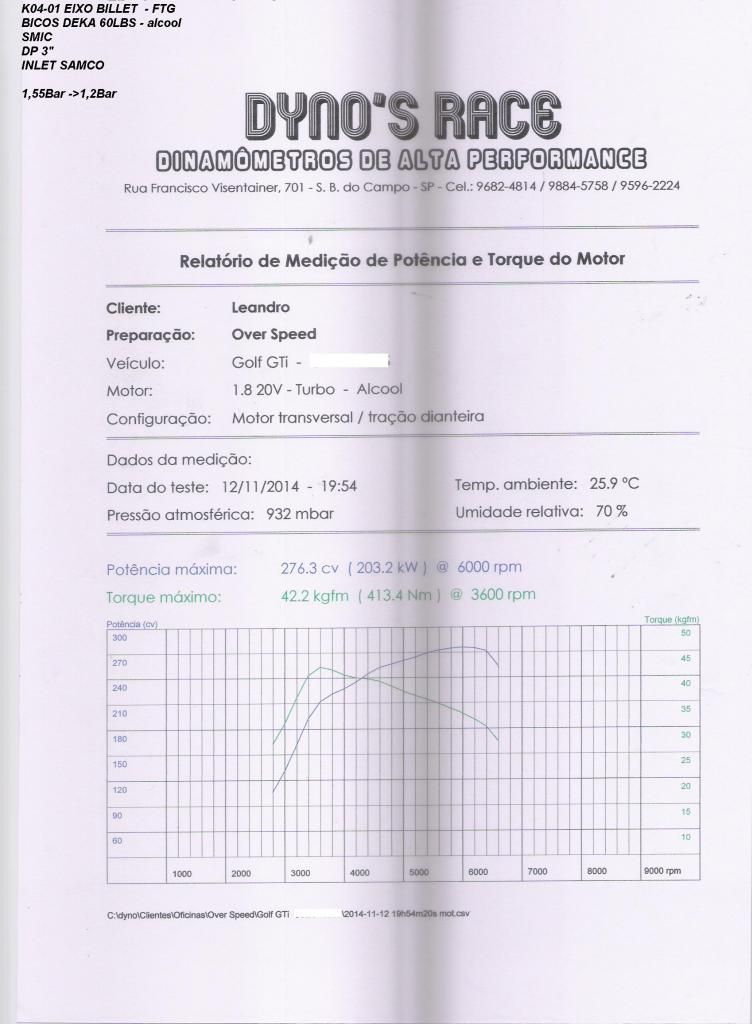

Golf GTI 150 + K04-01 (eixo billet) + deka 60 no alcool
Novo projetinho saido do forno
Desta vez o cliente trouxe uma turbina feita nos EUA com eixo billet - esperamos que dure (pelo menos o acabamento é bem superior as chinesas)
usa 1,55Bar de pico caindo para 1,2Bar (daria pra usar mais mas como a idéia é tentar fazer durar ficou assim)
Num acerto anterior chegou a vir repetidamente 280/281cv com 38,9mkgf usando pico de 1,4bar e com mistura mais fina em giro alto
Venho uma potência legal!

Over, se puder, pega o link que ele comprou e posta aqui, pode ser de interesse de muitos...
Agora to na duvida, ele disse que pagou US$ 300 e poucos e que era eixo billet... mas com eixo é US$ 500 e tralalá... mas é um destas duas ai.
uhm... sei naum se vinha mais algo baixando temperatura... gasolina ganha razoável, alcool nao tanto porque ele "gosta" um pouco mais de calor...só tentando pra saber...
Lucas Zanin
Pelo que percebi nos anúncios, Tanto o eixo das k04-001 xing ling quanto o eixo das K04-001 com o eixo Billet tem 50mm.
A unica diferença seria a qualidade/durabilidade??
Mais ou menos...ta cheio de K03S sendo vendida como K04-01 pelos chineses (num saberm nem o que copiam)...se realmente tiver o de 50mm e realmente tiver diferença no numero de pás ai fica igual em ambos...
De toda forma... teve K04 china que num sustentou mais de 250cv no alcool... e teve que sustenou com o mesmo setup... oou seja o produto varia...

Conversando com o cara que comprou a turbina...ele me disse que a que ele comprou não é a Billet! A billet custa 525 dolares!
A que ele comprou foi a de 325 dolares!
Porra...com a Billet então da pra tirar mais do que 276cv?!?
A billet tem o código K04-001X
A antes dela é a K04-001 (é turbina do gráfico)
