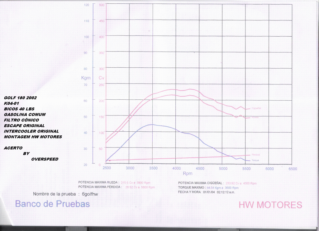

Golf 180 + K04-01 + bicos + filtro
Pra quem tinha duvidas:
carro com escape original com catalisador
downpipe original
alterações:
K04-01
filtro cônico
bicos 40lbs
temperatura de admissão chegava a mais de 105°C, junto com escape restritivo deve explicar a queda depois dos 4.800RPM.

tirar simplesmente o catalisador e colocar um abafador esportivo atrás trás algum ganho em um a3 150 cv?
Nada q valha a pena. Se houve um ganho minimo, seria o catalizador. O abafador traseiro nao eh restritivo e fica bom ate com preparacoes.
Nem lembrava mais deste carro... O preparador descobriu depois que tinha um pistão trincado (canaleta quebrada) de qd o dono andou sem acerto (tinha um chip de potencia e ele apenas trocou a turbina e andou uns meses) e alguns vazamentos... consertou tudo e disse que melhorou bem o carro, mas não andei nem vi o grafico posterior
O silencioso traseiro vai bem até uns 280cv
