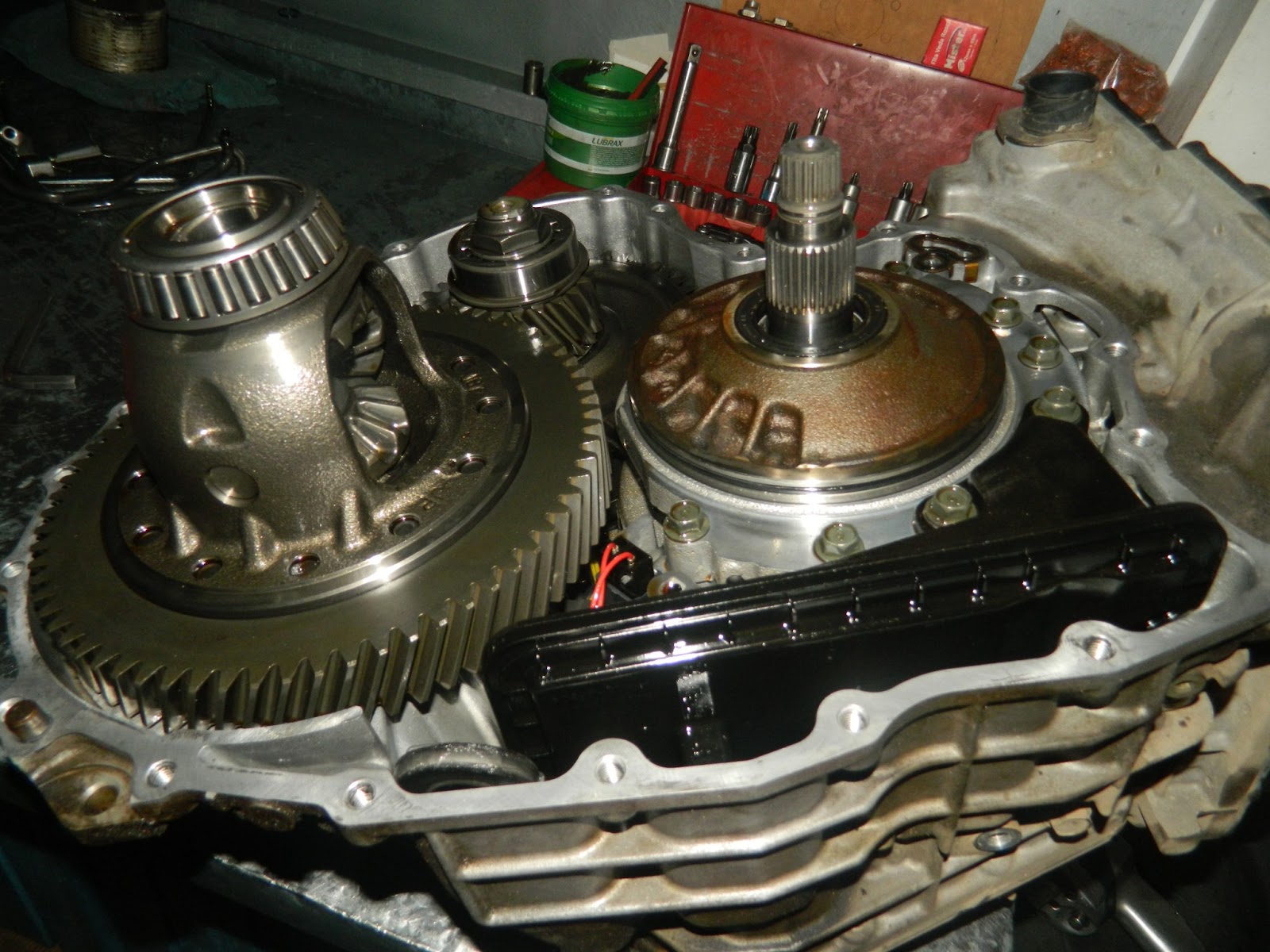

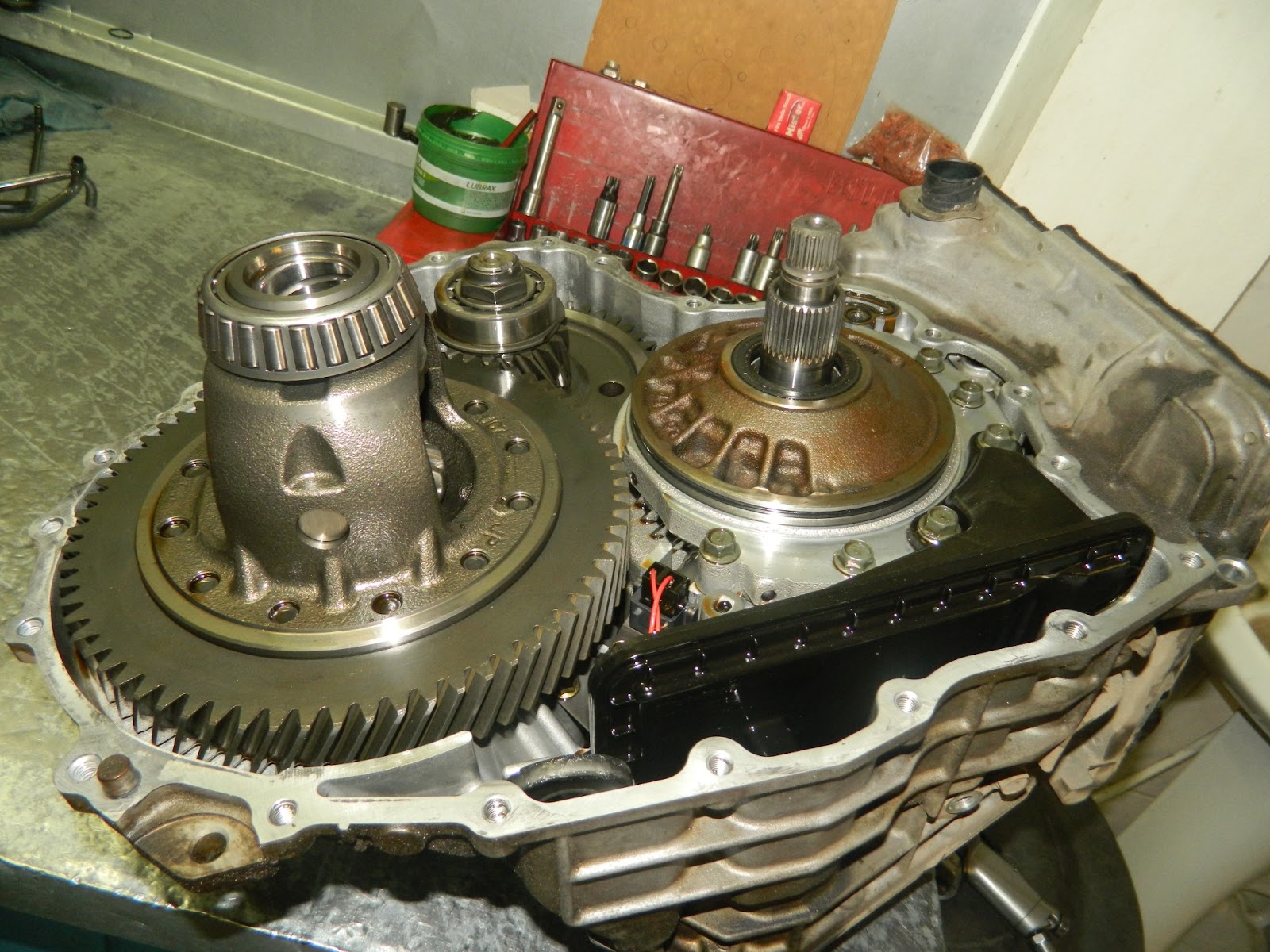

[fotos] manutenção cambio tiptronic - jatco
mais a título de curiosidade...
pra quem nunca viu a caixa aberta ai ta ela....
troquei ole, filtro e kit solenoides...cambio zerado pra mais uns 40kkm (assim espero! kkk) mecanico disse pra eu trocar o oleo daqui a 40kkm...ou seja,,,mais de 3 anos pra mim! kkk

cobraram 1k. só de m.o. como paguei a vista teve um chorinho.....e ainda vendi por 300 as solenoides antigas minhas usadas...entao deu 700 tudo. mas só pra descer ele cobra entre 700 e mil dilmas...é caro até mas sei la...é uma mao de obra mesmo! kkkk
