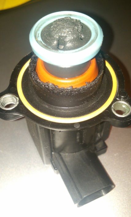

Teria como vocês me explicarem os sintomas que apresentam quando a DV vai pro saco?!

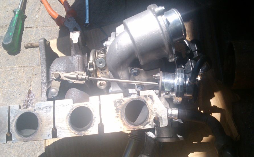

Meu carro está com remap e sinto que quando bate perto dos 5mil RPM o carro dá uma morrida, depois volta e depois morre de novo (mas ai é por conta do tamanho da turbina)
Poderia ser perda de pressão pela DV?!
Lembrando que o meu é TSI 2010!
o meu estava exatamente assim... troquei a valvula e zerou... agora ja comecou dinovo, certeza que ou ja zuou a nova ooouuu a valvula esta vedando mal... a pressao da turbina esta empurrando fazendo ela abrir um pouco e vazando...
Vou tentar por uma molinha um pouco mais reforçada pra ver...
