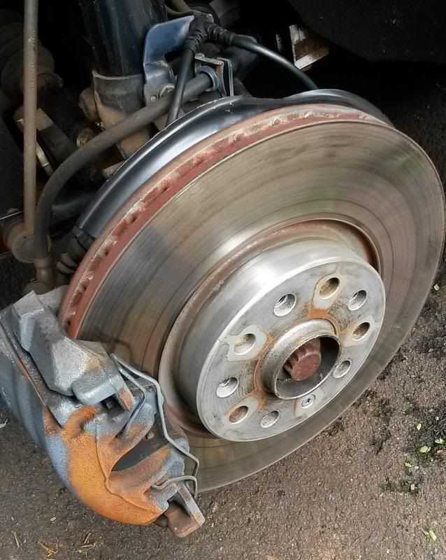

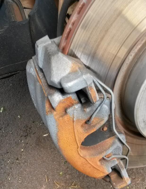

Aproveitei o feriadão prolongado e resolvi jogar uma tinta nos cubos e pinças de freio do meu carro. Passei a lavar as rodas e caixas de roda com muito produto forte (intercap e solopan) e após uns 5 / 6 meses começou a enferrujar. Ficou um aspecto feio e isso incomoda um alucinado por carros como eu.

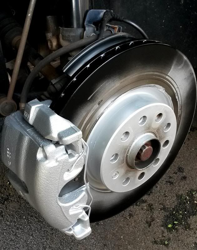

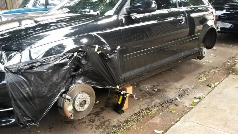

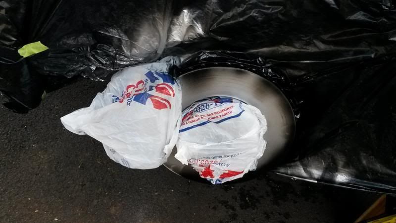

Coloquei dois calços na roda traseira do outro lado do carro, para assim não ter perigo de ele movimentar e obviamente cair. Deixei sem o freio de mão e com o câmbio em neutro, para assim ir rodando o cubo na hora de lixar e pintar. Levantei o carro (no macaco original mesmo (o melhor seria um jacaré)), coloquei um calço de madeira por garantia (o certo seria um cavalete mas não tenho), retirei as rodas e fui lixar. Primeiro com uma Lixa P320 (mais grossa) e depois com a Lixa P800 (mais fina). Após tudo lixado, passei um pano para tirar o pó.
Rasguei 3 sacos grandes de lixo (150litros) e ´´empapelei`` toda a região, para não ter perigo de pegar tinta na caixa de roda, torres de amortecedor, e principalmente a lataria do carro. Colei a fita na parte aparente da pastilha. Iniciei a pintura, dando uma mão, esperando secar de 15 a 20 minutos e mais uma mão de tinta. Após seco a segunda mão, girei o cubo e fiz o restante.
No meu, resolvi deixar tudo ´´original`` onde os cubos pintei de alumínio, os pinças dianteiras da mesma cor e as pinças traseiras de preto. Aproveitei e pintei a ´´borda`` do disco de preto também para dar um acabamento 100%.
Após isso, é só montar, dar uma freadas para limpar a tinta que pega no disco e boa! Bom vamos ver quanto tempo vai durar.

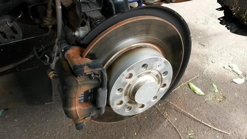

Disco Traseiro Antes de Lixar
Disco Traseiro Já Lixado.
Pintando As bordas do disco

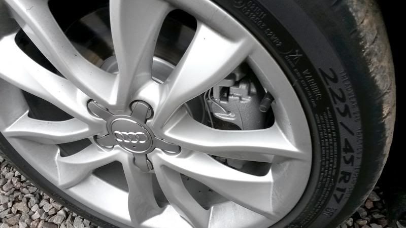

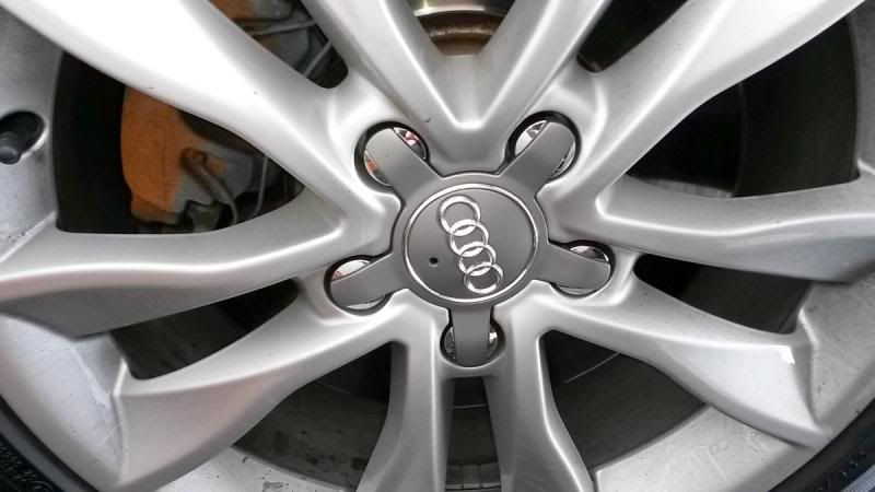

Resultado:
Antes
Depois
Resultado:
Antes
Depois
Muito bacana o DIY , parabéns pela iniciativa !!
E tambem muito bacana o resultado !
Agora unica pergunta é , será que não tem problema essa tinta que ficou no disco ???
Porque é o meu único medo

Tem problema não. Em poucas frenagens já sai... Ou se quiser limpar de uma só vez é só fazer um 150 - 0km/h que fica sem nada.
Po bacana ! E você comprou qual tinta ? Colorgin spray para alta temperatura ?
Acho que vou pintar as minhas pinças no proximo feriado !
