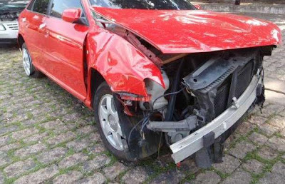

Como não estourou os air bags com essa batida ?
DiStefano
FOI MUITO FEIA OU SÓ APARENTA ? :S

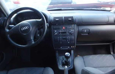

parece ter sido leve...o air bag so infla em casos de extrema desaceleração. Veja que o volante nem deformou...

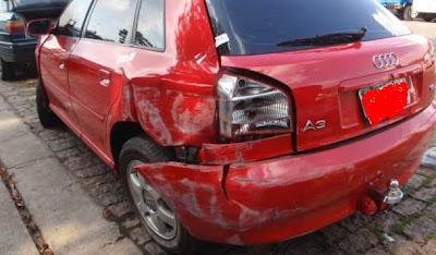

Já ouvi falar que a primeira pancada tem que ser frontal para acionar a bagaça...se ele levou um totó primeiro na trazeira....daí acho que o airbag não aciona mesmo....

Não tem falha nenhuma, o House já explicou direitinho.
Ele só aciona em casos de extrema desaceleração; uma batida por volta de 50-60km/h pode fazer esse estrago no carro tranquilamente, porém não é o suficiente ainda pra abrir as bolsas.
OBS: não existe sensor algum fora do carro, muito menos nos parachoques. O sistema de Airbag funciona baseando-se na força G (aceleração/desaceleração), não em sensores fora do carro!

ai que tá num fica...estudei todo sistema de airbag.... os nossos carros tem só 4 sensores, dois deles fica embaixo do banco, chamados sensores de impacto lateral, 2 dois deles no sinto de segurança... num há nenhum sensor da frente do carro. o airbag só aciona se houver uma desacelareção XX se não ele não inflma mesmo
