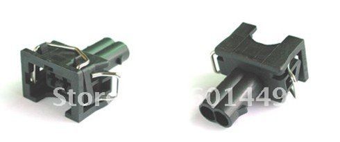

Como eu acho que vai ser difícil encontrar ele no Brasil sem ser em algum desmanche que tenha um A3 turbo, eu acho válido tentar usar um conector EV1 de bico injetor que também é de dois pinos, igual o da foto abaixo e que se acha em qualquer auto-peça:

Pow Victor, vc entendeu perfeitamente o meu problema, mas não manjo nada de elétrica, será que vai funcionar? Vou pesquisar essa peça ae é vou me informar em um auto elétrico, tá complicado de achar, obrigado pela dica.
Primon75
Victor, achei o conector, o problema agora é saber como ligar, o conector veio um fio vermelho e um azul com preto.
Os fios do chicote um é amarelo e preto e o outro verde e preto, como liga-los???

Amigo encaixou certinho o plug? Estou com mesmo problema.
Primon75
Olá Fernando, encaixou perfeitamente. Só a questão de estar acelerado que eu acho que não mudou muito, passei o scanner ontem e apaguei o erro agora vou andar e na terça scanear denovo para ver o resultado. Pode ser que o meu problema seja a própria válvula, mas preciso testar melhor.
Conseguiu instalar de boa? Só vi a msg agora... Msm as cores sendo diferente é só não inverter os pinos que dá certo... Mantem o da direita na direita e o da esquerda na esquerda kkkk
