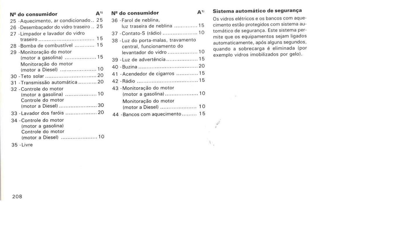

Puts, levei em um mecânico aqui perto e ele condenou de cara, mais fiquei meio receoso por nem ter comentado sobre o óleo, irei levar no fds p/ um outro dar uma olhada, assim que tiver mais noticias repasso, OBS: o meu velocímetro tbm esta parado será que poder ser isso?
ta ai ó:
:legal:
