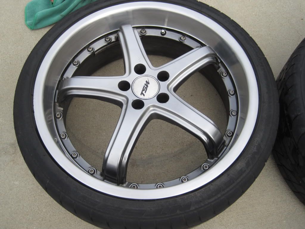

Gostarei de uma opinião de quem possui esse tipo de roda ou essa especificação de pneu.
Aro:
Pretendo colocar um aro 18x8" com offset de 35 modelo TSW Thruxton. Será que fica bom no carro?
Pneu:
O Pneu é um 215/35 da marca nankang. Gostaria de saber se é de boas usar esse pneu no dia a dia. Digo isso em relação de poder entortar o aro por causa disso. E o que acham da marca.
Em relação ao investimento vou pagar 3100 no conjunto completo. Pneus quase novos e aro em excelente estado.
Agradeço desde já.
Almeida

Prefiro o visual "esportivo original" mesmo, quero um aro maior, mas também quero conseguir andar com o carro. Mais tarde pretende rebaixar um pouco o carro, será que uma medida 40 ou 45 pode prejudicar futuramente?

Obrigado pela ajuda. Lindo o carro de ambos. Adorei as rodas.
Sobre as minhas rodas passei ontem e dei uma olhada, estão em excelente estado. Vou agora dar um jeito nos pneus, mas é certo que vou pegar o qual citei acima. Quando estiver instaladas pretendo postar aqui. Abraços.
