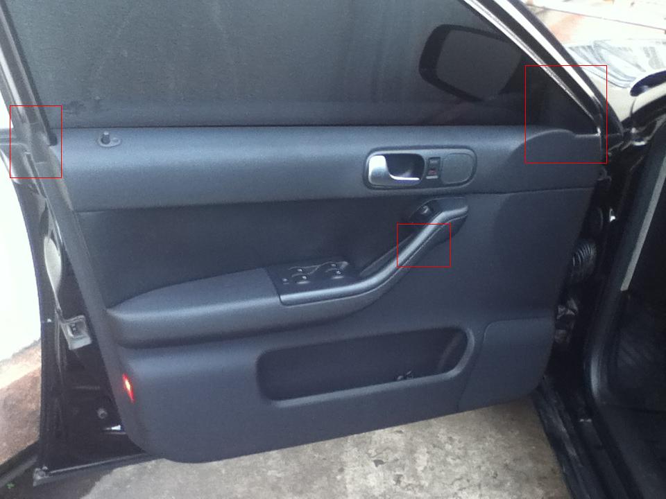

alguem só confirma pra mim a posição dos parafusos...
marquei na foto.
na do canto esquerdo tem um capinha..mas nao quis tirar ela agora. e do lado direito é aquela maior...e o parafuso debaixo do apoio ali...
é isso?

como remover o forro e parte da porta.
- deixar o vidro fechado
- retirar as presilhas plasticas nos dois cantos marcados...elas saem deslizando pelo marco da porta, nao precisa de chave, só forçar pra cima;
- tirar os 2 parafusos phillips;
- tirar o parafuso torx que fica embaixo do botao de regulagem do retrovisor....esta marcado na foto;
- cuidado ao retirar a parte que sai junto os botoes do vidro e tal...tem umas travinhas que se quebrar ja era...ela sai no sentido pra frente do carro...nao para os lados;
- levantar o forro da porta. retirar os plugs;
se for tirar apenas o forro é isso.

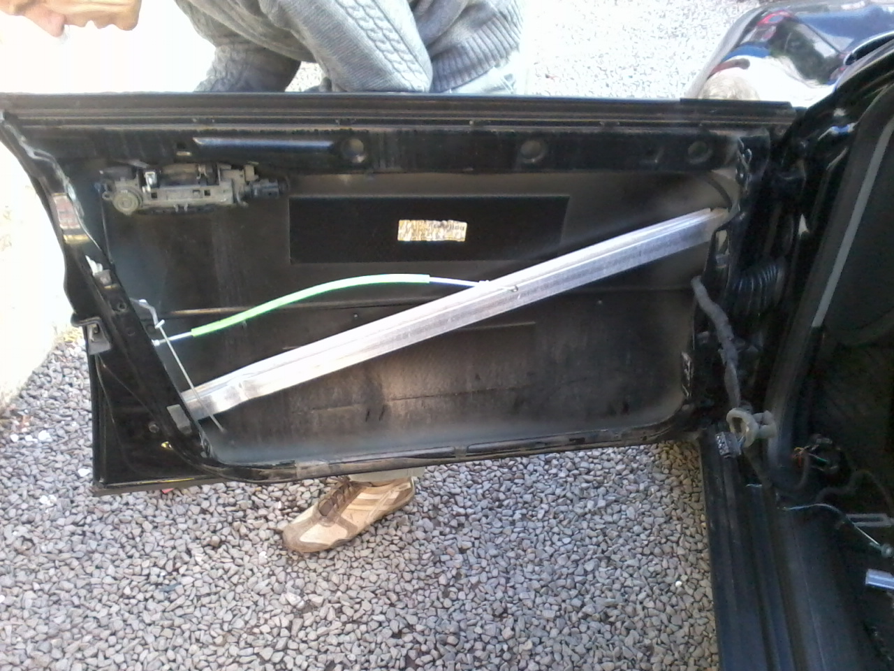

agora se precisar chegar na maçaneta, meu caso. vai precisar de mais um pra fazer o serviço. a porta do audi tem outra parte atras do forro e ai sim tem a chapa da porta.
ela tem 4 parafusos, 2 de cada lado, uns phillips grandes...
bom, pra tirar essa parte da porta tem que puxar pra cima...sai tudo junto.
tirei umas fotos pra quem nao conheçe.
essa é a parte que sai toda fora junto com o vidro...
ai é ja depois da massa...fdp!!! :cool:
pra montar é uma mao, tem que cuidar o varao que vai pra maçaneta...
