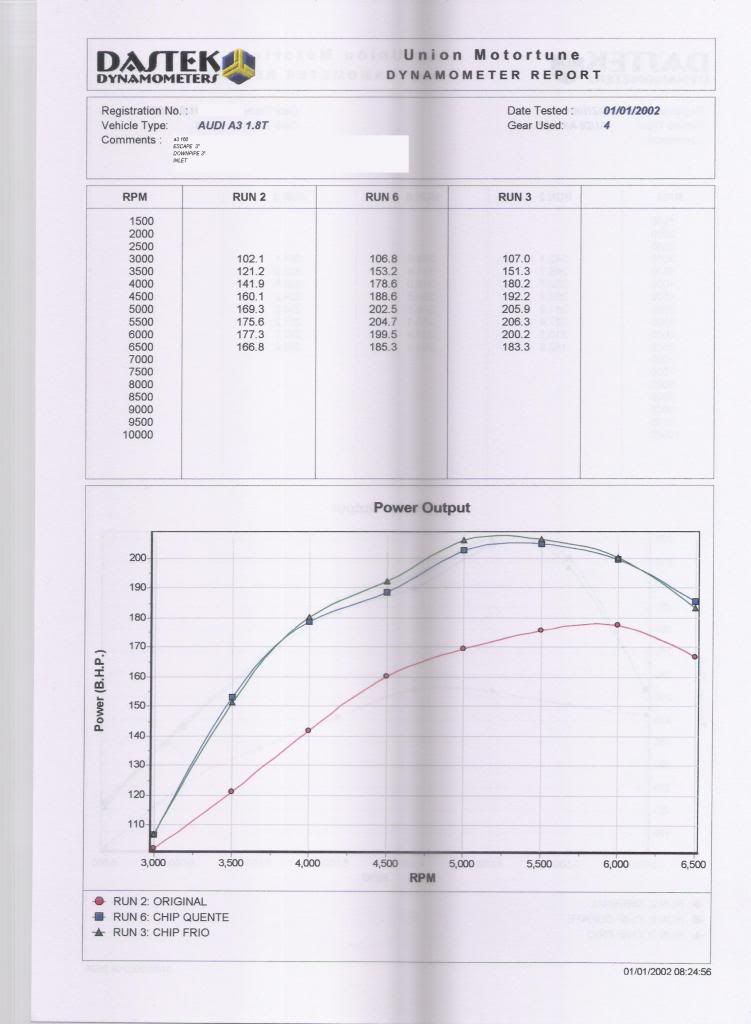

Antes do remap x remapeado
carro tem
ESCAPE 3"
DOWNPIPE 3"
INLET
FILTRO ESPORTIVO

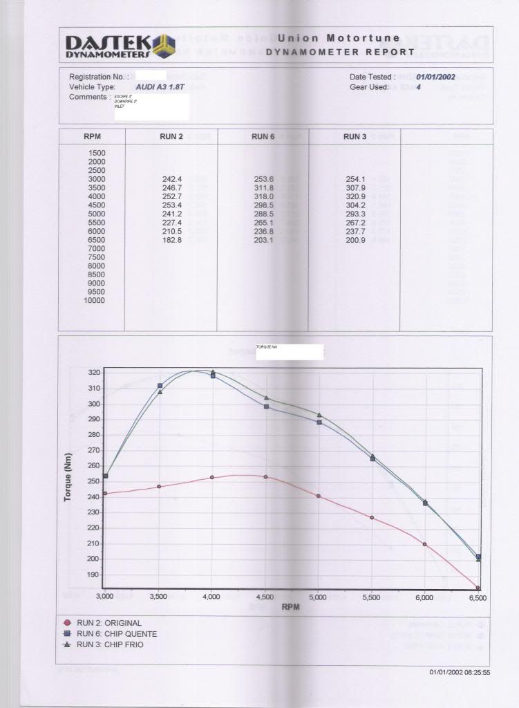

Medimos antes, remapeou e mediu algumas vezes depois pra ver qto perdia a cada puxada, a temperatura chegava a 72°C
POTÊNCIA
TORQUE:
Pra quem tava na duvida, realmente o A3 180 original não tira 180cv no dinamometro (mesmo com este monte de upgrade ainda deu menos de 180cv)
